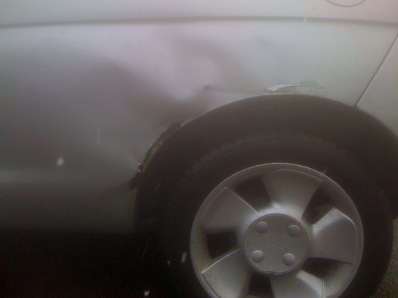

Pumu mám již od roku 2005. Už na svých předchozích autech (Škoda 130 GLS a Opel Vectra A) jsem o tuningu uvažoval, ale ze škodovky prostě lepší auto neuděláte a když jsem si koupil Vectru, tak už měla svá nejlepší léta za sebou. Těch nápadů na tuning, co se mi za ta léta, co vlastním Pumu, honila hlavou, bylo bezpočet. Popravdě, nikdy jsem se k tomu nedokopal. Vždy byly jiné výdaje. Nakonec, jak to občas prostě bývá, mně pomohla náhoda, resp. nehoda.
Ale popořádku. Ani moje Puma není imunní vůči největšímu problému, jímž jsou prorezlé zadní lemy. Dokonce mi na jednom místě prorezl i práh a mě poprvé v životě vyhodili z technické. I když si myslím, že to tak hrozné nebylo, tak technik byl jiného názoru a byl poměrně neoblomný. Tak jsem se nuceně pustil do opravy. Zadní lemy jsem si nechal „opravit“ u známého ve vesnici za Plzní a pro nástřik jsem si vybral člověka z Prahy, na kterého jsem narazil zde na fóru, resp. se o něm zmiňoval člen Lopez, který mi na něj dal kontakt. Tímto Lopezi ještě jednou děkuji.
Lemy se tedy opravily na obou stranách, prý jsou nové z plechu a je na nich postřik ze zinku proti korozi. Fajn, vypadaly dobře, cena více než příznivá, ale ne zase nízká, v řádech jednotek tisíců, já byl spokojen. Poté jsem se vydal do Prahy, kde stejně pracuji, abych nechal opravené části karoserie přestříkat. Jednak pro lepší vzhled a samozřejmě to pomůže také novým plechům jako další ochrana proti korozi. Jak jsem již uvedl, od Lopeze jsem dostal kontakt na velmi šikovného člověka. Hned co jsme si volali, tak jsme se dohodli na schůzce, na které jsme si řekli co potřebuji, předem jsme se dohodli na ceně a já předal auto. Nástřik byl proveden v dohodnutém čase, za dohodnuté peníze dokonce i s rozstřikem do dveří a opravami po škrábancích pocházejících od přejících lidí, co bydlí na sídlišti jako já. Práce výborná a já maximálně spokojen. Opravdu profi práce i jednání. Dostal jsem také upozornění, že práce odvedená plechařem není na 99% nový plech.
Asi 14 dní na to, co jsem Pumu dále užíval, se na opravených místech začala opět objevovat koroze. To se musím přiznat, že mě rozladilo a ne zrovna málo. Po konzultaci s lakýrníkem jsme došli k názoru, že chyba musí být v plechu a ne nástřiku. Sám se mi nabídl, že mi plechy udělá znovu i s přestřikem za rozumnou cenu a za svoji práci se zaručí. Já se rozhodl, že ještě měsíc počkám, něco našetřím a pak se uvidí.
No abych to už tolik nenatahoval, tak někdy v únoru sněžilo a já Pumu zaparkoval před domem. Pěkně u silnice podél chodníku, kde parkuju už 12 let. Ono to tady u nás jinde ani moc nejde. Poté jsem pospíchal z domu, rychle nasedl do auta a chtěl jako vždy, nejlépe za pomoci ruční brzdy, bylo 10 cm sněhu, "frajersky" a hlavně rychle odjet. Měl jsem sebou tentokrát mámu, která má tyto moje libůstky obzvláště „ráda“. Ale najednou se vyskytl problém, při rychlém a zběžném pohledu do levého zpětného zrcátka nic nevidím. Důvodem je to, že viselo na kabelu, který do něj vede elektriku k ovládání. Fakt jsem si toho při nasedání nevšiml, protože jsem pospíchal (sám to moc nechápu). Tak vylezu ven a nevěřícně na to koukám. Jelikož jsem měl před lety již jednou podobnou příhodu, tak důvody, proč zrcátko visí, místo toho, aby bylo kde být má, byla dva. Buď mi ho někdo ukopl, nebo mě někdo auto naboural. Jak sami tušíte dle titulku, tak „b“ je správně. Onen šikula to vzal rovnou, jak se říká „z gruntu“. Prostě a jednoduše mě trefil vzadu do opraveného nadkolí, lehce pochroumal dveře, urazil zpětné zrcátko a ještě mi udělal dvě díry do předního nadkolí. Samozřejmě ujel. Vizitku na sebe nenechal a na auto za 30.000,- Kč havarijko fakt nemám.

Jak jsem se cítil, když jsem to dopuštění viděl (z fotek to tak hrozně nevypadá, ale realita byla opravdu krutá) si asi dovede každý na tomto fóru, co má Pumu rád, představit. Když jsem se trochu uklidnil, tak přede mnou stála jasná otázka – 30ti centimetrová díra z boku do auta nutně potřebuje opravu, protože mi zatékalo do kastle všude až do práhu. Jak to opravit?
Vzhledem k fotkám všichni uznáte, že původní karosář z Plzně se neosvědčil. Že takto nové plechy po měsíci opravdu nevypadají. Po osobní konfrontaci s tímto „nadělením“ mi jen řekl, že plechu dal jen kousek a zbytek zakytoval. To už jsem však viděl také a o tom kousku plechu pochybuji dodnes.
