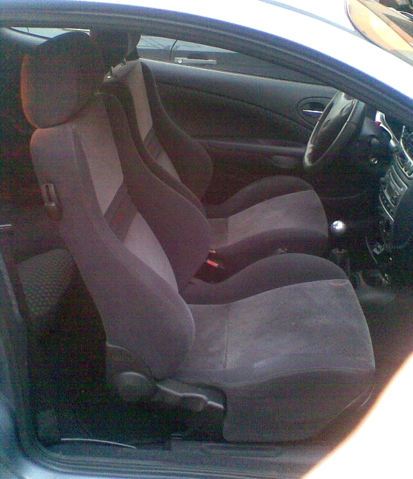

Tak příběh o Recarech z Escorta nabral nečekaný spád a došlo k překvapivému rozuzlení...
Rozhodl jsem se na ně nezávazně zajet podívat, ať mám nějaký cíl na projížďku. No a nakonec jsem si je přivezl. Laughing
A ne že bych je přivezl v kufru, ale v kufru jsem vezl svoje původní Pumácké sedačky. V tom Escortu jsme vyzkoušeli, že všechno funguje jak má (sklápění, posun, štelování opěradla i elektrické nastavení výšky u řidiče, předpínače pásů nevybouchlé v původním stavu). Ty Recara tam asi nebyly přímo z výroby, protože ten Escort měl i zadní dveře, takže sklápění nemělo smysl.
A protože byl pán velice ochotný, tak jsme jen tak z prdele vyzkoušeli, jak moc se to liší od uchycení v Pumě. Vymontoval Recaro u spolujezdce, vymontoval i moji sedačku z Pumy a Recaro si tam sedlo, jako by tam bylo od narození.
Pasovalo to naprosto přesně, dokonce i včetně všech konektorů a těch plastových krytů pojezdů!!!
Pak jsme přehodili i sedačku řidiče a hotovo. Akorát se mi vylomil jeden drátek z konektoru elektrického nastavení výšky, takže to musím opravit.
Závěr tedy je: SEDAČKY Z ESCORTA A PUMY JSOU ABSOLUTNĚ STEJNĚ UCHYCENÉ A JSOU ZAMĚNITELNÉ včetně uchycení pásů atd. Prostě odšroubovat kompletně včetně pojezdů z Escorta, našroubovat do Pumy a jedééém. Totální pohoda. Cool
Posaz je o něco níže, což se velice kladně podepsalo na poloze za volantem, ale zase není příliš nízko. Boční vedení výrazně lepší. Prostě paráda. Jsem spokojený jak želva. Ideální instantní řešení. Smile
Jen je nechám trochu vyčistit, opravím asi 2 mini dírečky od cigára, které nejsou ani teď skoro vidět. Molitan v bočnici na sedáku řidiče je na pohmat trochu zborcený, ale není to skoro poznat ani na pohled a už vůbec ne při sezení.
Dokonce se mi zdá, že se ten vzorek potahů ani moc nebije se zbytkem auta. Fotil jsem to večer mobilem, tak je kvalita o ničem, ale aspoň pro představu to snad stačí.

jj stály 3000 Kč se vším všudy včetně neplánovaného namontování do auta.
Původně jsem čekal, že stav bude o fous lepší, protože podle mě není 100%, jak bylo původně uvedeno v inzerátu. Nejprve jsem si říkal, že budu ještě případně smlouvat, ale týpek byl fakt v pohodě a ochotný... A když to tam pak na 100% pasovalo, tak jsem měl takovou radost, že by mě hanba musela fackovat, kdybych to chtěl za méně. Vytáhnul jsem teda 3 litry a ani jsem nepípnul. Laughing

@skier: jj sedím o něco níže, což mi stačí, ale taky ty sedačky drží tělo o dost lépe než původní sedačky, takže celkový pocit z auta je ještě o kus lepší a jistější než předtím. Navíc jsou nahoře užší, takže mi přijde, že zabírají méně místa a ten interiér vypadá takový vzdušnější.
Škoda, že původní majitel byl evidentně silný kuřák, protože sedačky zatím smrdí kouřem a mají sem tam malé stopy od žhavého popela. Confused
