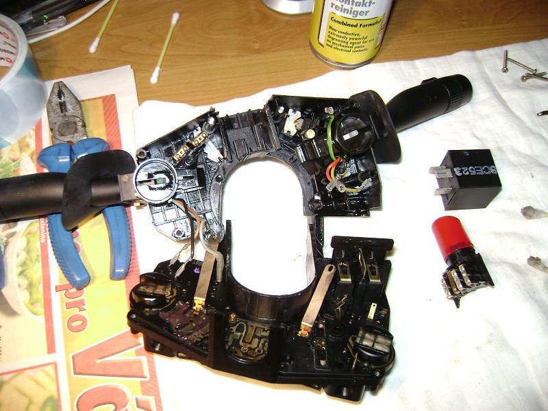

Děkuji všem za rady a za trpělivost a omlouvám se, že jsem tady plýtval vaším časem. Byla to pojistka, nebo lépe řečeno asi špatný kontakt na pojistce, protože když jsem ji vytáhnul, tak byla v pořádku a když jsem ji zasunul zpět, tak to začalo fungovat. Všechny předchozí operace jsem dělal úúúplně zbytečně.
Od teďka snad budu kontrolovat pojistky, i když píchnu kolo. Very Happy
No nic, aspoň už vím, jak ta skříňka funguje, jak vypadá rozložená na prvočinitele a mám ji celou prolitou kýblem kontaktolu, takže doufám, že bude fungovat aspoň dalších 100 let. Laughing
Pro ty, kteří ještě neměli tu čest to 3D puzzle vidět zevnitř, tady se můžete pokochat...
