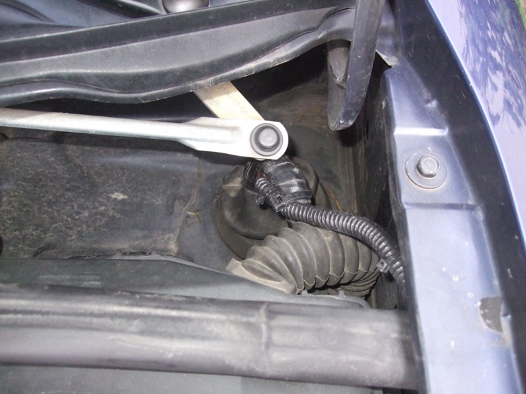

..ked otvoris prednu kapotu,na pravej strane ako je motorcek stieracou je taka gumova priechodka,urob do nej dierku a v pohode tahas kabel az ku baterke,samozrejme lepsie je zacat od baterky,je to jednoduchsie Smile

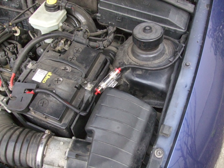

skus to takto ja som do tej gumy pichol srobovak a strcil som tam kabel potom som ho tahal pri dverach az do zadu
