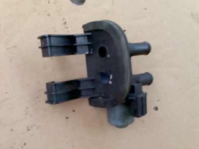

Dnes som vyberal stary regulačny ventil kurenia.. bol nefunkčny a asi sa nemenil od nova.. potom čo som skusil či su aspoň hadice teple to dopadlo takto.. bol taky krehky ze sa mi rozsypal v rukach..
Pristup k nemu je otrasny ale len v pripade ze mate klimu inak pohoda.. som zvedavy ako tam dostanem novy mal by dojst zajtra.. Ak ste to uz menili pokojne dajte aj nejake fotky a poznatky ako nato...

Já ho měnil sám. Aby sis usnadnil přístup, doporučuji demontovat přepážku motoru (k tomu je potřeba vyjmout nádržku s chladící kapalinou...). Pak to jde celkem snadno.

Bez toho sa tam snad ani nedostanes...(vdaka bohu za TIS Super ) Skor bol problem odpojit hadice.. je tam vcelku malo miesta...

měl jem ho venku snad 100x.. tedy ten ventil.. Very Happy sponky jdou snadno dobrými sikovkami.. přepážku nemusíš celou rozdělávat, vyndej těsnící gumu, pak stačí vyndat 2 šrouby vytáhnout z kolejničky v přepážce takovou gumovou kostičku, přepážku nadzvednout a ventil jde ven.. Smile

Tak to ti bud fuka teply alebo studeny (ako mne) vzduch nezavisle od toho ako mas nastavenu teplotu... Ale pozor takto sa prejavi aj zavada ovladacieho panela... takze asi len skusit.. mozno niekto ma zaruceny sposob ako to zistit...
btw ja som odpojil ventil a skusil ci funguje. Mr. Green

Tak jednu možnost už naznačil martino. Druhá je o něco horší. Většinou totiž praskne plastová trubička na kterou se nasazuje hadice. Tím velmi rychle vyteče voda z chladícího okruhu => vaříš => když si toho nevšimneš, může prasknout těsnění pod hlavou, v horším případě hlava.

No a to bol tak trosku aj moj pripad.. Mne ta trubicka ostala v ruke ked som sa snazil zistit ci to bezi... Surprised

Tak to buď rád, že se ti to stalo doma. Mně to prasklo 350km od domova, v horách (naštěstí v létě).
Všem, kteří ještě mají originál, doporučuju výměnu.

Nedávno jsem se tady ptal, jak se projeví porucha tohohle ventilu a už došlo i na mě. Dojel jsem večer z práce a ráno pod pumičkou celkem slušná kaluž vody, kuknu do místa kde je ten ventil a stačilo jenom šáhnout na hadice a komplet se rozsypal. Takže už je na cestě nový.
Mne se stalo uz 2 x ze jsem mnel mlaku pod pumou a nejak jsem neprisel zatim cim to bylo... kde presne je ten ventil a kolik pak stoji novy? Ja ho nejak nikde na netu nenasel Sad

Myslím, že kdyby to byl tento případ, tak už bys někde stál na cestě Smile ta tvoje kaluž byla pravděpodobně kondenzát z klimatizace. V případě pochybností naber na špičku prstu a ochutnej - blíže viz téma o tom, jak chutná chladicí kapalina: http://www.ford-puma.cz/modules.php?name=Forums&file=viewtopic&t=1260

tak ten ventil stoji cca 2500 Sk vo forde.
a nie je ho problem vymenit ani sam... to su len 4 hadicky nic viac...
mne nato ako som ho vymenil ale zacalo zas topit... a to mi vraj odisiel potenciometer, tak som musel vymenit panel v pristrojovke....
