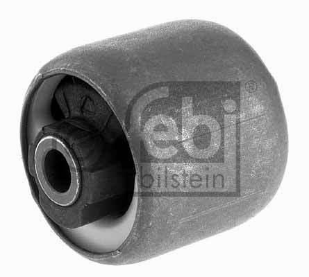

Ahojda, prosím o pomoc. Zakoupil jsem silentbloky zadní nápravy a chci se vás zeptat, zda už je někdo měnil svépomocí doma v garáži. Dá se to nalisovat bez sundání nápravy pomocí závitové tyče a dvou podložek o průměru větších než samotný silentblok na každé straně, kterou stahuje matka? Budu moc vděčný za jakékoliv rady.Díky!

Ahoj.Můžu jen poradit,že bych se do toho v domácích podmínkách nepouštěl Smile ušetříš tak spousta nervů a času.

Jimi má pravdu, za tie nervy to nestojí. Mne to prelisovali v servise za 600,-
Robil som to na parkovisku v Prahe, vieš si to predstavit ako idem s nápravou na ramene do servisu? Laughing

Tak už to mam za sebou a jestli muzu doporucit, nedelte to samy.... Very Happy Zacal sem tak ze jsem si uvonil 2 šrouby v tech silentblocich, vyvesil napravu a naivne si myslel ze je vylysuju na aute... bez sance. Tak sem vyndal napravu a zkusil to v klidu na zemi, na ponku, ve sveraku.. nic . Tak sem ji odvez znamymu na lis do servisu... 2 hodiny jsme na nem doslova vyseli, aby se vubec jeden pohnul!!!! Ale mam to za sebou a doufam ze tyhle uz jsou dozivotni Very Happy Jen z mych kamosu v servisu se stali nepratele Very Happy

Kdyz uz doma, tak si urcite zkuste pomoci horkovzdusnou pistoli

Jestli tam mate puvodni jako jsem mel ja, tak ty jsou v podstate "přivařený rzí", ale horkovzduska by mohla pomoct.... Very Happy

jak jste řešili při demontáži nápravy bubny ? odpojit brzdové hadičky a nechat? ... nebo sundat bubny a nějak je uvázat k tlumičům ? nebo nějak jinak ?

Ja jsem sundal bubny a privazal k tlumicum, myslim ze je to mnohem jednodussi nez pak odvzdusnovat Wink

díky ... tak nějak jsem nad tím přemýšlel ... a co samotní silentbloky ? někde jsem tady četl, že není jedno, jak jsou nalisované, co se týče polohy ... má někdo nějaký obrázek, nebo jak mají být správně nalisované ?
