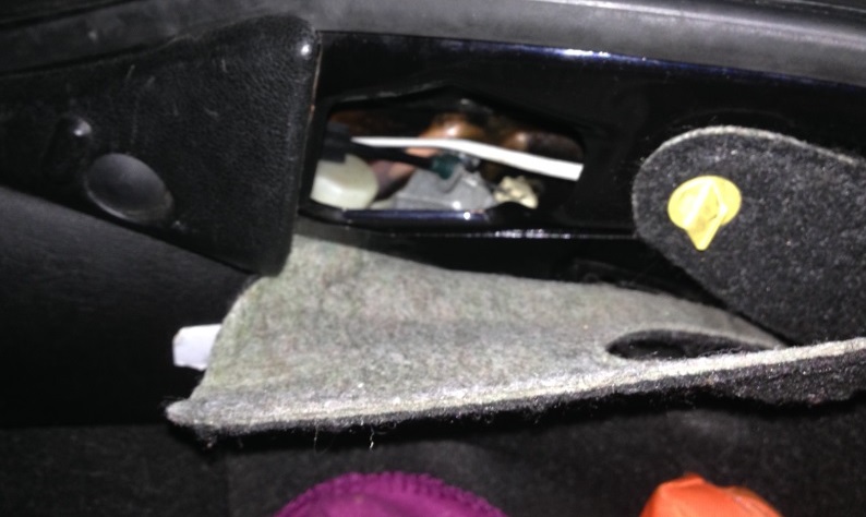

včera sem se na to šel podivat..cele kolem leveho zadniho svetla sem rozdelal a elektromagnet nikde...sem slepí nebo hledam jinde ?
Nema nekdo prosim foto kde přesne je ? diky

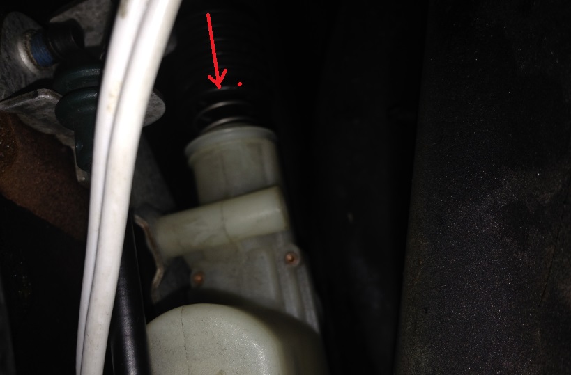

PříspěvekZaslal: út leden 14, 2014 4:21 pm    Předmět: Citovat
Tak jsi mozna prisel na to proc to nefunguje:D je trochu bliz ke stredu auta smerem od svetla, takovej bilej srac. Staci odtahnout tapec a uvidis ho v otvoru v plechu jako by jsi se dival dolu do toho otvoru, da se tam dostat rukou
PříspěvekZaslal: út leden 14, 2014 5:24 pm    Předmět: Citovat
takhle hodnej já jsem:D někdy pomůže ho zamáčknou ve směru šipky

PříspěvekZaslal: út leden 14, 2014 5:32 pm    Předmět: Citovat
Aha diky moc zitra na to znova kouknu ,je to přibližne tam kde vede lanko do zamku-hned napravo od toho plastoveho "krytu"? Vzdy za něj taham kdyz potřebuju otevřit Very Happy
V tom se nevyznam tak prosim trochu pochopeni ,fotka moc z blizka Smile
Ale diky Smile
PříspěvekZaslal: út leden 14, 2014 5:37 pm    Předmět: Citovat
elektromagnet je na straně řidiče

PříspěvekZaslal: st leden 15, 2014 3:08 pm    Předmět: Citovat
tak sem to našel Very Happy po oddělani všeho i tak sem tam tak tak strčil pul pesti Very Happy mačkal jsem tu pružinu pul hodiny hybal všema kablema jestli kontakty atd žadny rozdil,zkoušel sem zamykat odemykat a magnet neděla žadny zvuk tak to bude asi v čudu on ne ? jinak diky za dobre rady
