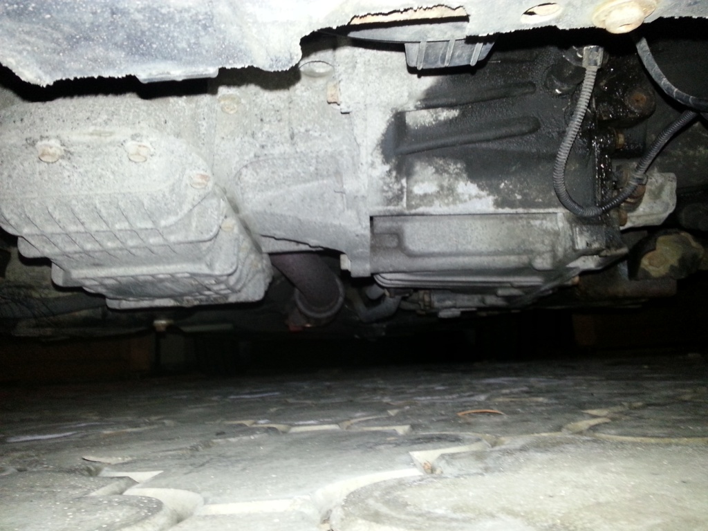

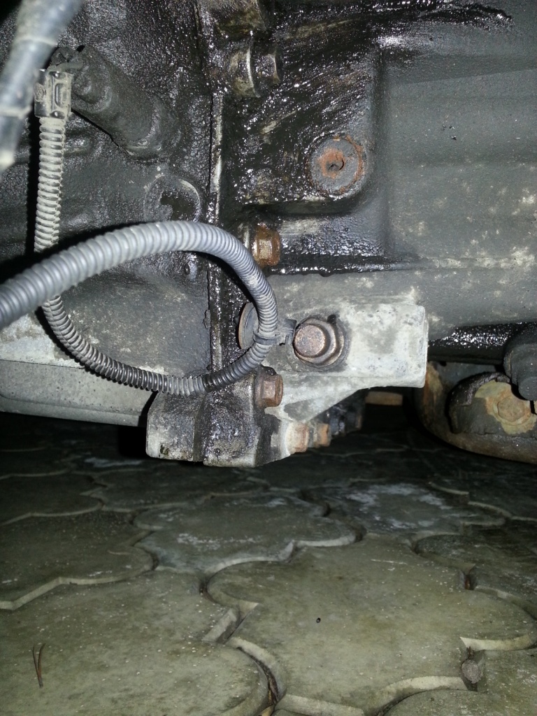

Zdravím, jsem majitelem Pumy cca 3 měsíce a od té doby pročítám Vaše fórum. Je zde mnoho inspirací a pěkných návodů. Bohužel se mi nepodařilo najít téma s mým problémem, nebo jsem špatně hledal, tak se předem omlouvám. Když jsem v zimě projel nad sněhem všimnul jsem si pár žlutých kapiček. Byly mazlavé, tak zdřejmě olej Very Happy Nemusel jsem dlouho zkoumat a hned jsem našel místo kde se vzal. Spojka/převodovka je celá zaprasená olejem. Vás se chci zeptat zda to může být pouze těsnění nebo chyba je ještě jinde. Každopádně půjde dolů, ale ať vím jak moc sahat do peněženky Very Happy Jinak s řazením problém není. Tedy podle mě. Kvalty jdou pěkně a spojka zabíra téměř hned. Nezasekává se nic podobného.

A ja si dovolim prihodit dalsiu otazku. Co to tam je za cidlo/svorkovnicu na prvom obrazku ??

Vyzerá to na prasknuté tesnenie a to čidlo je na spiatočku.
