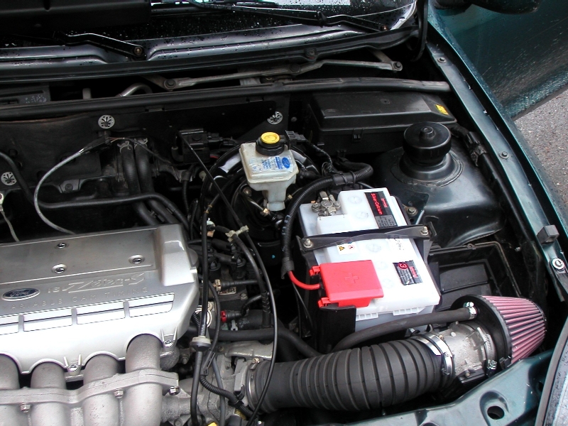

já mám kit přímého sání od K&N ... ten nárůst výkonu byl opravdu neočekávanej ... + 1 HP (a to podle mě jen díky korekcím brzdy dle DIN - protokoly doplním odpoledne)
- auto má lepší zátah v nižších otáčkách, rovnoměrnější průběh kroutícího momentu
(dle mých zkušností totéž platí i o VPower Racingu, ale zde již bez zvýšení výkonu)

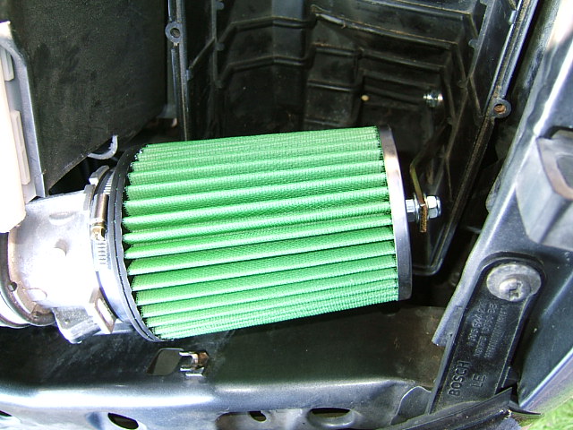

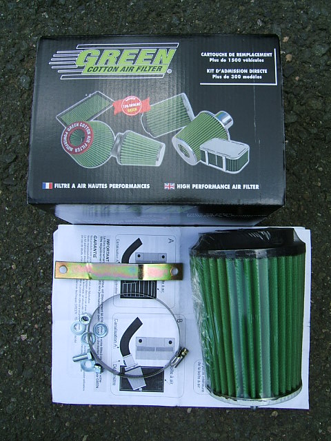

Tak už jsem namontoval kit sání od GREENu, celkem mě zklamalo, co všechno "je" součástí kitu, viz obrázek. Další zklamání přišlo při montáži. Když je to kit na konkrétní typ auta, tak bych čekal, že nebudu muset nic vrtat atd., ale opak je pravdou. Držák filtru je potřeba přichytit do airboxu pomocí šroubu = vyvrtat díru (blbej přístup). Kdybych si koupil normální konickej filtr za pár stovek, tak by byl efekt stejnej a hlavně bych na něj nemusel měsíc čekat Surprised . Jinak zážitek z jízdy se trochu zlepšil oproti sériovému. Líp táhne odspoda a ve vyších otáčkách má lepší zvuk. Jsem jen zvědavej, jak se to projeví na spotřebě.

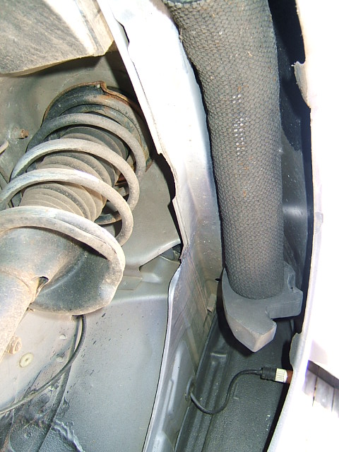

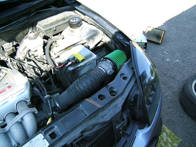

Spodek airboxu jsem tam nechal, stará se o přívod vzduchu, ale jak jsem sundal podběh a koukal odkud saje vzduch, asi v budoucnu půjde pryč a přívod vzduchu půjde skrz přední spoiler. Hadice přívodu vzduchu vede blatníkem až k postranímu blinkru, tam asi moc velkej nápor vzduchu nebude Surprised
