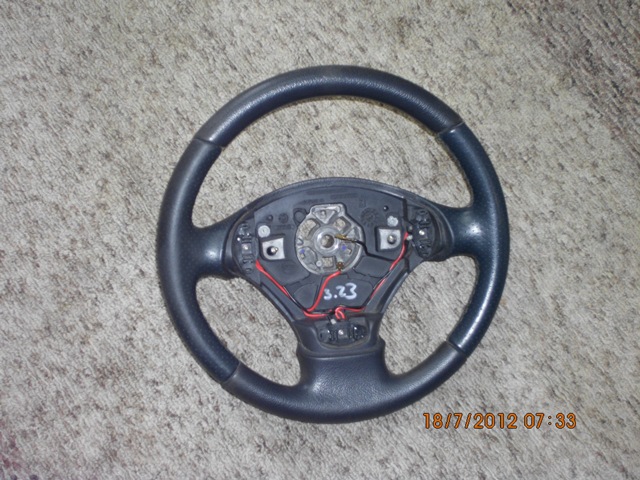

Ahoj vsem zjistil jsem ze mi netroubi auto . Teda ono troubi ale jen pokud neni volant rovne . Kdyz mam volant v poloze jako ze chci jet rovne tak proste netroubi ale staci otocit na jakoukoli stranu jen o kousel a troubit zacene nevite nekdo v cem by mohl byt problem ? Nestalo se tu uz nekomu ?

v tom volante su dva spinace a kabliky ku klaksonu takze problem bude najskor tam. tipol by som to na nalomeny kablik
PříspěvekZaslal: út červenec 17, 2012 6:56 pm    Předmět: Citovat
Je tam konektor, takze nejspise vyskocil...
PříspěvekZaslal: út červenec 17, 2012 8:40 pm    Předmět: Citovat
A co ten kroužek? Ten je jenom na airbag?

PříspěvekZaslal: st červenec 18, 2012 7:50 am    Předmět: Volant foto Citovat
Ahoj tady máte foto jsou tam vlastně spínače pře konektry tak nejspíš vyskočený konektor nebo zlomený drát černý drát 2x vede do spodního spínače jinak ten kroužek je na otáčení aby se vracely blinkry si myslím pokud se teda nepletu zatím čau snad jsem trochu pomohl.Very Happy
