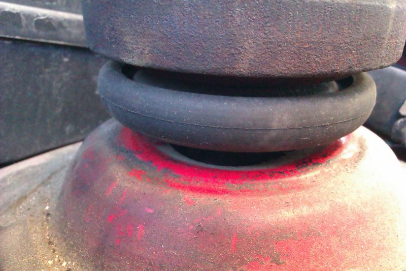

Zdravím fórum,
chtěl jsem se zeptat - měnili mi tlumiče a teď to nahoře z motorového prostoru vypadá tak, jak je to na fotce. Je normální, že mezi tou gumovou podložkou a karoserií je cca 1cm místa?
Díky

To mám pocit, že zrovna není, příjde mi, že mám i ten závit víc dotaženej...Jde ti protáčet tim železem co je úplně nejvýš ?

S tím železem nahoře otáčet nejde. Ještě bych měl podotknout, že jsou tam (nejspíš) snížený pružiny. Ptám se hlavně proto, jestli má smysl to v servise nějak reklamovat nebo je to "v toleranci". Nerad bych, aby třeba předek místo na pružině držel na tlumiči. Ale je fakt, že nějaký bouchání nebo že by se to auto chovalo nějak divně jsem nezpozoroval...

Aha, tak podle
http://www.ford-puma.cz/modules.php?name=News&file=article&sid=26
je to OK. Možná jsem si toho u starýho tlumiče jen nevšiml...

je to normální, stejný je to i v uložení zadních tlumičů

UZ sa to tu riesilo !!! Ta medzera co tam vseci vidime je uplne normalna.

Ta medzera je OK, ma ju tam každý.
