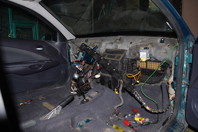

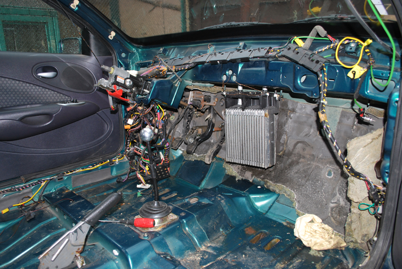

Zdravím no dnes bolo pekne a kedže mi vzali vodičák na dlhšiu dobu Surprised tak som sa rozhodol pustit do mojej pumi.
Kedže mi klepe niečo pri uzatvarani kabíny (tlačidlo vedla klimatizacie) tak som vedel že musi ist palubovka dole kedže budem auto vyvarať lebo mi hnije tak potrebujem aj tak vybrať podstatu interiéru.
Bola to celkom fuška no už sa tešim ako to dam s5 a dufam že ten zdrhel v uzatvarani kabiny vyriešim lebo mi to robilo taký klepot odporny zvuk...
ak niekto potrebuje poradit ako na to piste sem Smile
no a palubka je preč

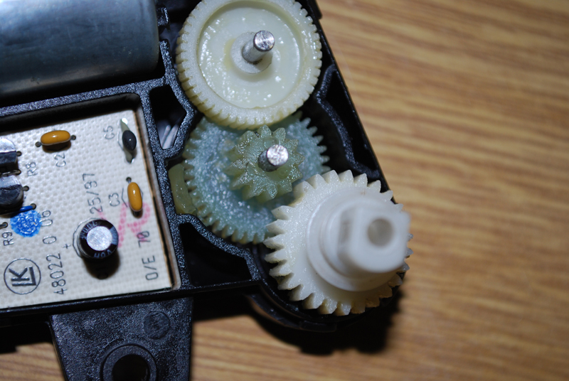

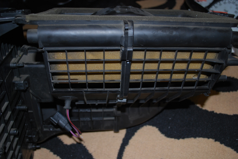

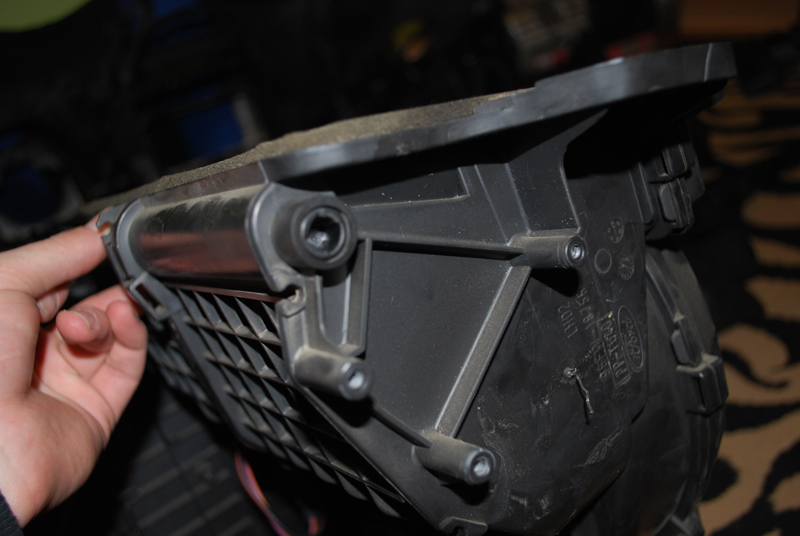

tak a dnes som prišiel na tú chybu ktorá bola v mechanike motorčeku na uzatvaranie kabíny kde sa mi zlomil zub na ozubenom koliesku vid. foto...
vybral som ten celý box cirkulácie vzduchu a rozbral som ho bol riadne zasraty a až mi je zle že mi celý čas fúkalo to svinstvo do xischtu...zajtra to umyjem asi zas aby to voňalo, samozrejme som mal aj riadne upchatú hadičku na odtok kondenzátu preto väčšinou končil na koberci....

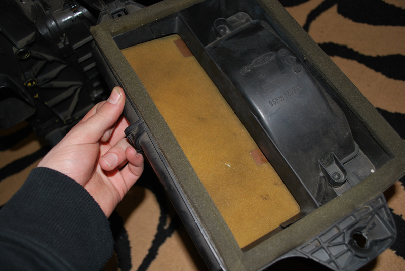

ešte tu dam foto tej blbosti čo mi žrala nervy inak ak to niekto ma na predaj mam zaujem.
 Velikost:  333.71 kB
 Zobrazeno:  40315 krát
 Velikost:  435.38 kB
 Velikost:  384.33 kB

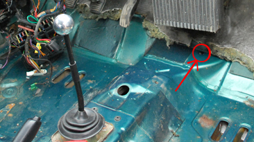

Kluci, uz par krat se na foru kecalo o ty ucpaty hadicce, prosim vas moh by mi nekdo zakreslit kde se ta hadicka nachazi? ja ji jaksi nemuzu najit... dik

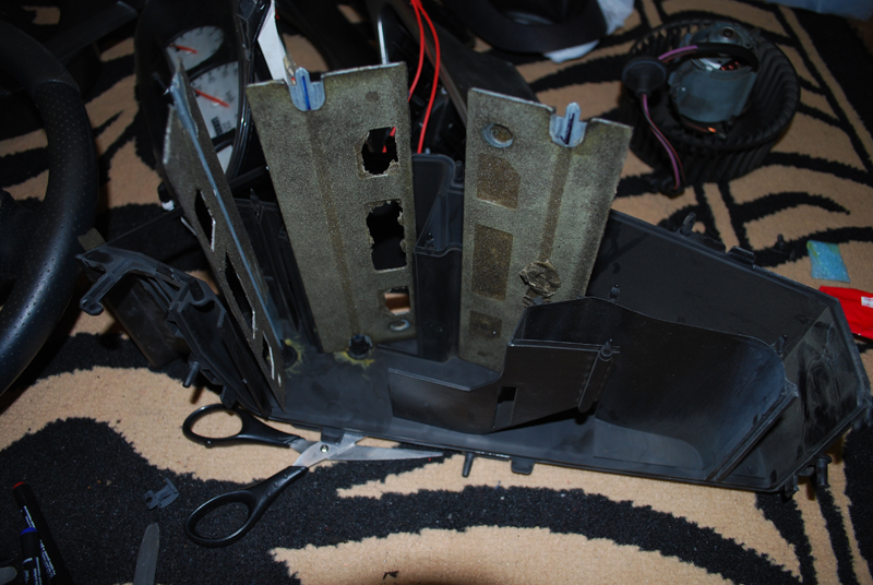

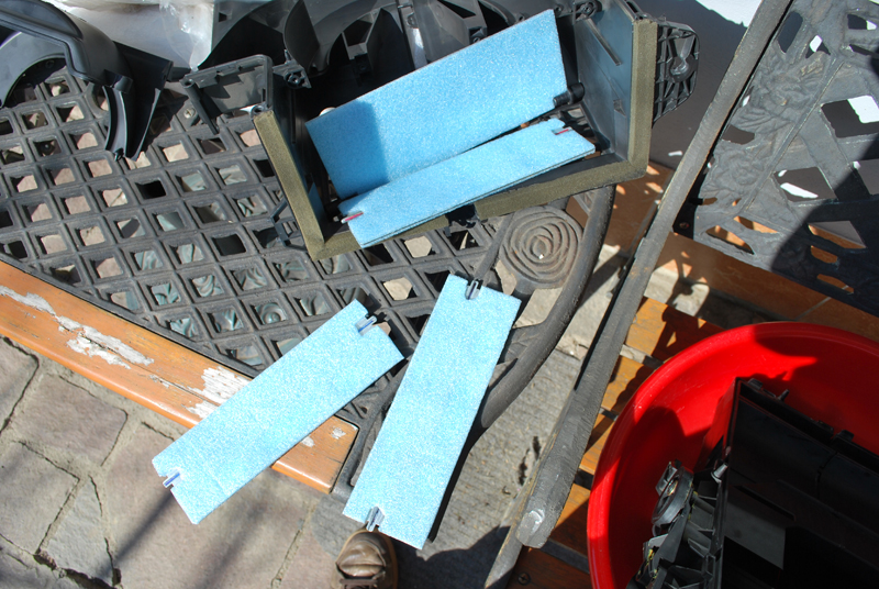

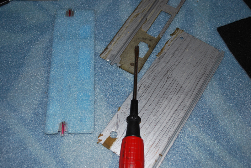

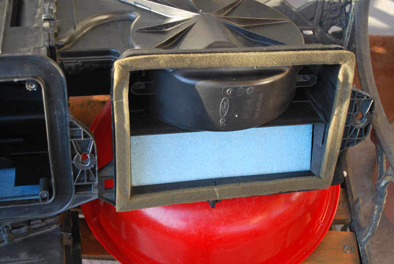

Bohužial neni žiadna šanca ten box vybrať bez toho aby človek nedal dolu palubovku ešte aj potom je to dosť fuška treba odpojit chladič kurenia a dať bacha na ten z klimy...potom je človek celý štastný že to ma vonku a že to vyčisti no umyval som to včera ale nebol som spokojny tak som si povedal že to umyjem v purovej vode ešte raz no zistil som že molitan na klapkach ktore určuju preduch vzduchu na okno, na stred a na nohy su obalené molitánom ktorý v mojom prípade dozrel a rozpada sa na kašu, postupne by mi ho vyfukalo do tvare keby že to neriešim bléé idem to oblepiť novým molitanom a budem ten box nutený rozbrať uplne...
Tá hadička je pod tým boxom za riadiacou pákou je riadne hlboko ale najdeš ju v prilohe ti posielam fotku kde je vyznačena diera kde ústi, aby si si vedel určit kde asi je
diera odtoku kondenzatu

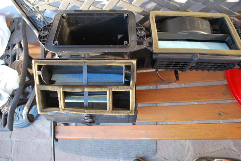

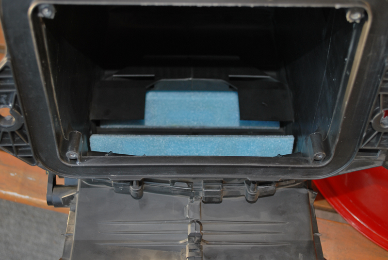

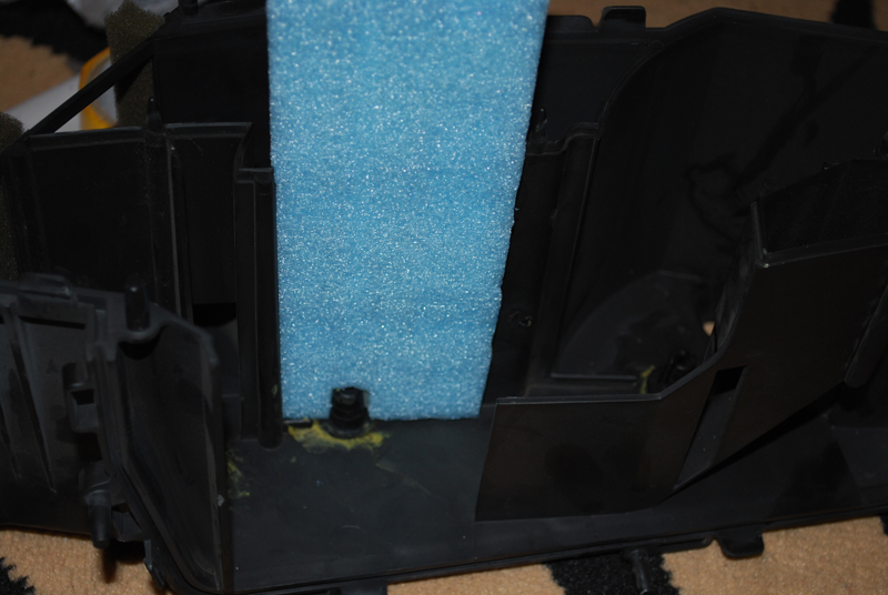

no ten box kurenia som rozbral na cucky z klapiek som oškrabal starý molitan a nalepil tam novučký mirelon ešte raz som všetko umyl stale po tom bola riňava voda takže kto je alergik ako ja určite by mal pouvažovať...jednoznačne nepomôže len výmena peľoveho filtra...
dnes to chcem zložiť avyskušat otočil som aj ozubene koliesko takže ten chýbajucy zub by mal byť v časti na ktoru nepôjde prevod tak dnes to skusim zmontovať dufam že to stihnem aj vyskúšať
 Velikost:  271.33 kB
 Zobrazeno:  40032 krát
 Velikost:  504.54 kB
špiny staré
 Velikost:  348.07 kB
