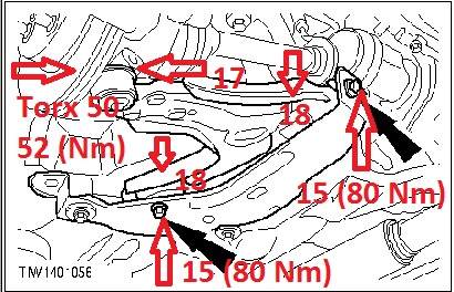

Minulý týden jsem konečně ty silentbloky a čepy udělal.
Misakxt měl pravdu. Šroub na předním silentu opravdu povolit nešel, tak jsem ho dostával ven flexou a vrtačkou Laughing Šroub na zadním silentu a na čepu šel bez větších potíží.
Čepy byly v pořádku. Silenty nebyly v nikterak havarijním stavu a přesto se stabilita auta celkem zlepšila + lepší tlumení nerovností. A především se srovnal odklon levého kola, který byl před tím už 0,5 ° mimo toleranci. Teď je geometrie krásně v zelených číslech a stejná na obou stranách Smile
Můj „rozpočet“:
- 4 x silentblok orig. Ford- 691,- Kč
- Lisování silentbloků- 100,- Kč
- 2x kulový čep Meyle- 806,- Kč
- 2x šroub + 2x matice, 1 x šroub (Ford)- 337,- Kč
- Geometrie + seřízení- 600,- Kč
Celkem: 2534,- Kč
Přikládám foto s rozměry šroubů a s utahovacími momenty. Sice jsem to momenťákem nedotahoval, ale pro představu to není špatné.. Smile

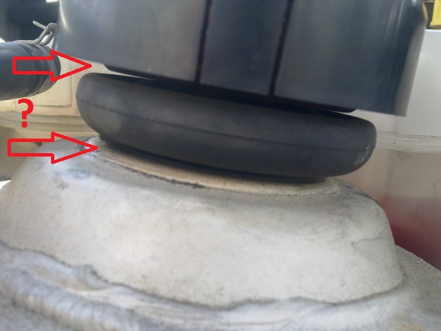

Ta mezera mezi tou gumou a „domečkem“ tlumiče má opravdu být? Vzadu mezeru nemám, ale tam se také tlumič neotáčí… Už se tu myslím něco podobného řešilo, ale mě to stejně přijde divné Rolling Eyes Tlumič s pružinou se nijkak nehýbe.

mezera je v pořádku, ale to už jsi dávno asi zjistil:)
nevím jak origo silentbloky ramen, ale ťed jsem měl komplet febi a zadní silentblok, který asi nejvíc trpí je zase v čoudu po 2 letech.. v servise mi ramena přebouchaj za 1500,- což spolu s cenou za silentbloky jsem nad 2000,- a to už si je zase radši vyměnim celé... tentokráte zkusím ramena TRW.. jak jste na tom vy s životností z druhovýroby?Smile
PříspěvekZaslal: st červen 12, 2013 1:02 pm    Předmět: Citovat
Jo mezera tam má být a čím jsou podvozkové díly unavenější tím je větší. Nicméně stejně je to divné řešení (mají to tak všechny starší Fordy Mondeo MK2, Escort, atd.). U novějších Fordů už je „klasicky“ uložení chyceno 3 šrouby po 120°.
