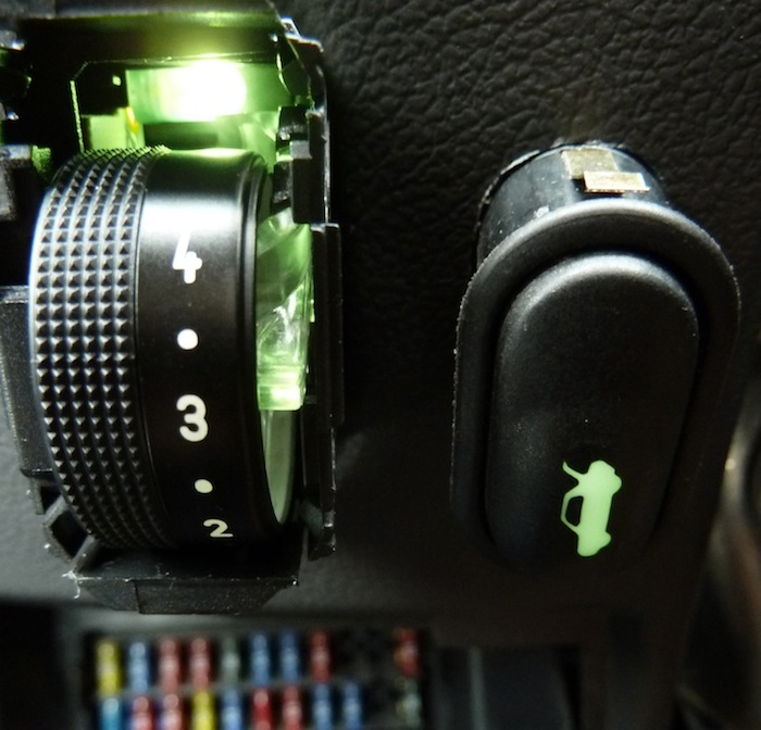

tak dneska jsem konečně dodělal blbůstky na autě - světlo v kastlíku a tlačítko na otevírání kufru v z interiéru. Ohledně tlačítka by se tu asi hodil nějakej postup - jedná o Fordí tlačítko na kufr z Ka/Mondeo/Cougar, sehnal jsem ho za 80kč na vrakovišti. Bohužel bylo bez konektoru s kabelama, takže jsem si je udělal.
Zjednodušeně se jedná o to, že oranžovo-černej kabel, který vede do odskoku kufru, napojíme dalším + (přes tlačítko). Protože při nastartovaným autě nejde do odskoku kufru proud a nejde otevřít, tak při stisku tlačítka se tam + dostane a kufr odskočí. Proto třeba tlačítko, ne kolíbku, aby tam proud šel jen při stisku.
Ingredience:
tlačítko
3,5m kabelu (1linka) - z kufru do interiéru
0,5m kabelu (1linka) - z tlačítka na +
0,1m kabelu (2linka) - z tlačítka na + - na světla
4 fastony 2,5mm - pokud nemáte čudl s drátama
vrtačka, vrták + kuželovitý vrták na obroušení, pokud budete vrtat do palubky
nožík (skalpel) na očištění díry
pájka/svorkovnice/čokoládka
spojovací konektor -
http://www.gme.cz/ostatni-typy-svorkovnic/wago222-412-p820-112/
Je na vás jak budete spojovat vodiče k sobě, já zvolil WAGO konektory pro jednoduchou práci s nimi (montujte si něco do čokoládky v autě v zimě a zkoušejte jak to fachčí). Co je hlavní, tak u zapalovače jdou vysoký proudy, takže ta svorkovnice/čokoládka by měla zvládat alespoň 15-20 amper…WEGA konektory maj 27A, takže není problém. V GME stojí na 3 vodiče kolem 10kč a na 5 vodičů 15 kč. Použil jsem
1x na 5 dírek - zapalovač (+) jsou 2 vodiče zapalovač, 1 vodič odskok kufru a 1 vodič jde na světlo u kastlíku
4x na 3 dírky - 1 vzadu u kufru, 2 u napojení čudlu na osvětlení, 1 u zapalovače na mínus (na světlo u kastlíku)
Délky kabelů záleží na umístění čudlu
Postup:

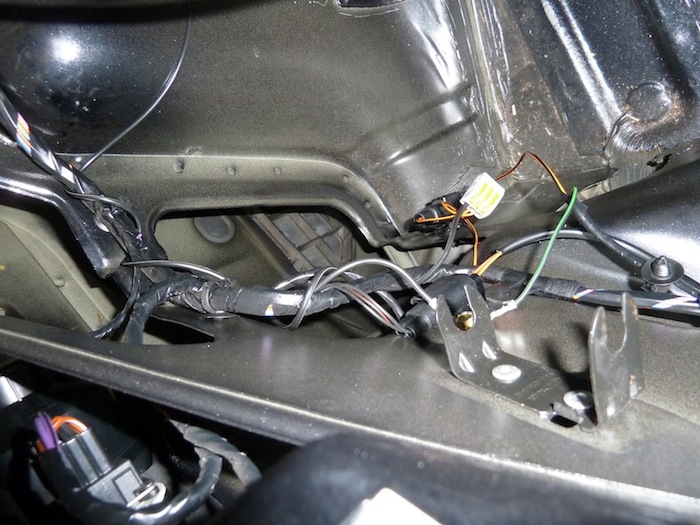

1. vzadu je potřeba najít černo-oranžovej kablík, je rozdělenej černym konektorem (viz. foto u finiše, ten nejníže), k němu je třeba napojit kabel, který povedeme do interiéru (tlačítka).

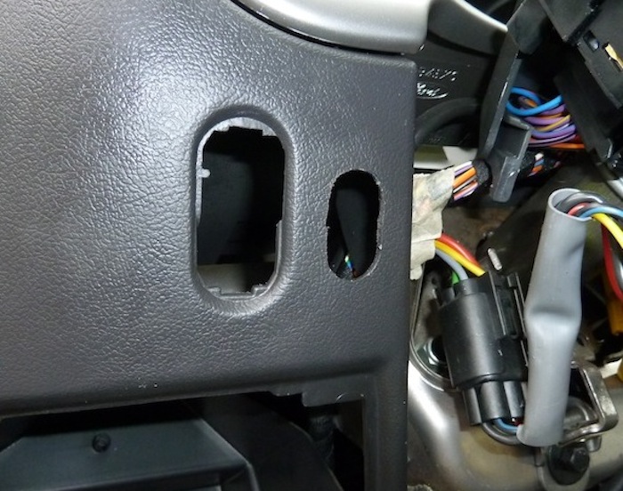

2. v interiéru si vyberte umístění tlačítka, já jsem ho dal k regulaci výšky světel, dobrý přístup, není tam na očích a je to blízko zapínání světel - potřebuju, aby svítilo jen při zaplých světlech…
3. další kabel povede z tlačítka na + v autě, já zvolil zapalovač na všechno přes WAGO konektory. Plusko ze zapalovače má "výhodu" v tom, že jde otevírat kufr i při nenastartovaným autě.

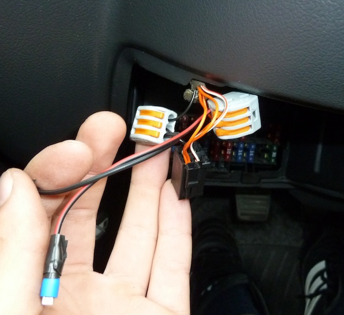

4. U regulace světel jsou 4 konektory a 5 kabelů, 3 oranžový, 1 bíločervenej a 1 černej. Na osvětlení se používá pouze černej jako - a oranžovej. Pozná se to jednoduše dle toho, další 2 oranžový vedou do 1 "pinu". Dobrý si to ověřit, když vyndáte tu regulaci a s 2 drátama zkusíte přes 9V baterku jak se to rozsvítí. To dáte dohromady. Takže na černej a oranž sem se napojil přes 3dírkový waga a tlačítko svítí jen když zapnu světla.
Co se týče světla v kastlíku, stačí sehnat na vrakáči třeba z escorta je to na obyč žárovku, jaká je třeba v bodovkách v interiérovým osvětlení. V kastlíku se akorát odmontuje plast, který tvoří zavírání, v tom je na světlo otvor, protáhnou se kably k zapalovači a jen se to zapojí.

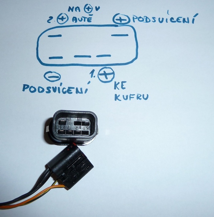

Snad vám to trochu pomůže, my jsme chvíli docela tápali, protože Pavel měl tlačítko s drátama a ty byly zapojený blbě (a to to bylo vyndaný z jinýho auta z vrakáče...). Proto si myslim, že návod jak pro blbečky není na škodu a holt né každej se vyzná. Ještě sem přidám fotky zapojení v tlačítku.
popis zapojení v tlačítku

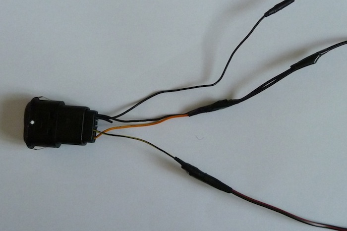

tlačítko + kabeláž

Napojení na černo-oranžovej kabel v kufru, vedoucí + do tlačítka

Vyvrtaný otvor na tlačítko

Zapojený osvětlení tlačítka na osvětlení regulace světel

Zbytek fotek...
Test osvětlení čudlíku...
 Velikost:  114.08 kB
 Zobrazeno:  51037 krát

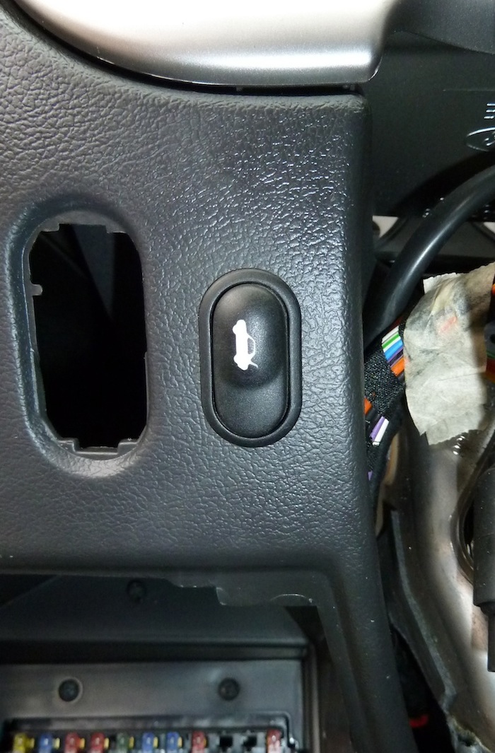

Tlačítko sedí, svítí, stačí pozapojovat...
 Velikost:  221.5 kB
