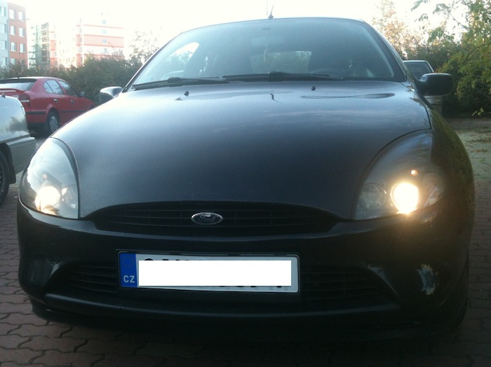

Tady je ukazka, jak to sviti...
Xenony 4300k dnes odpoledne
 Velikost:  82.33 kB
 Zobrazeno:  55307 krát
