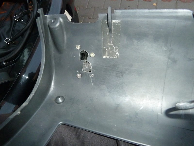

2 - potřebujete se zbavit tý packy, za kterou se to přichytává v Mondeu/Focusu. Já vzal pilku a odřízl to. Možná to jde i tak, že vyndáte vnitřek ovladače, nahoře jsou na to takový příchytky, ale nepovedlo se mi to sundat. Zbývajícího výčnělku je potřeba se zbavit, ale jde to obtížně bez příslušnýho nářadí.
3 - Zhruba si odměřte, kde chcete ovládání mít - pozor aby to pak neblokovalo páčku blinkru - a udělejte otvor na konektor. Mně se to nepovedlo úplně zbrousit, tak jsem musel udělat další díru na výčnělek, aby si to sedlo pěkně.

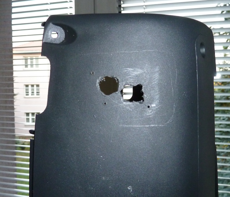

4 - Další přichází na řadu odměření míst, kde to budete chtít přichytit…Výsledné řešení je na vaší fantazii, já zvolil 3-4 vrtací šrouby a předvrtal jsem si otvory na krytu od volantu. Pomocí nich si udělal značky v ovládání a předvrtal si otvory i tam.

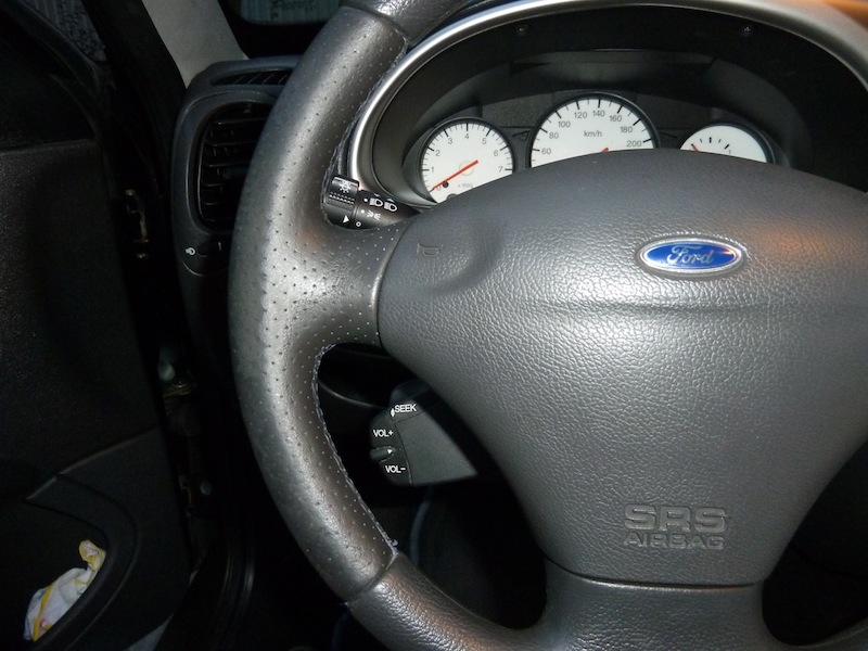

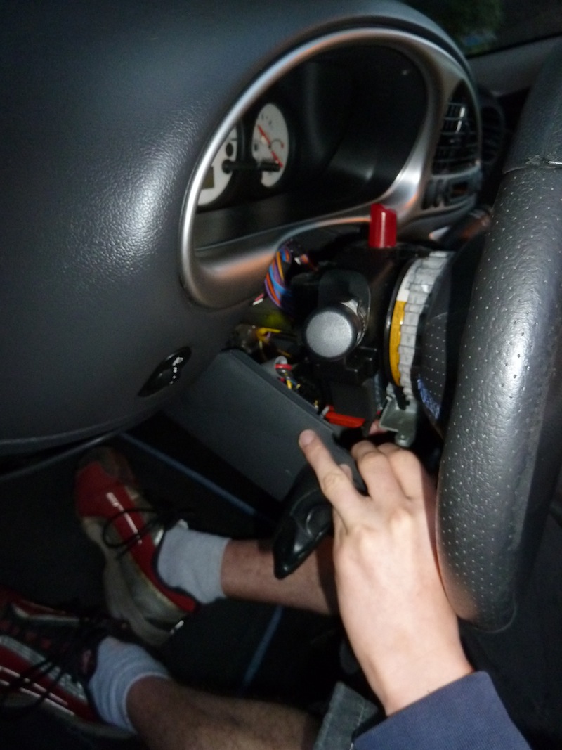

5 - už jen pomocí skladného šroubováku namontovat šrouby a uchytit ovládání v krytu.
6 - stačí jen vyndat rádio, zapojit konektor, natáhnout kabel za rádiem pod volant, vše pozapojovat a nasadit kam patří.

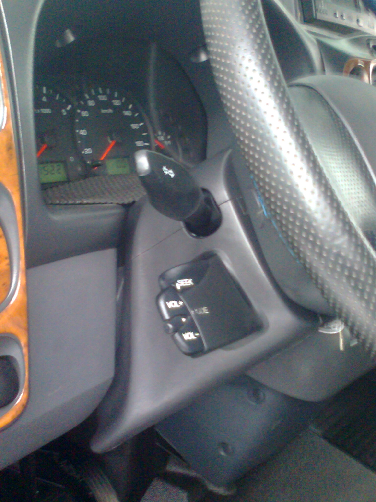

Vyreseno. Podle vaseho navodu jsem to montnul do Ford Transit Smile
