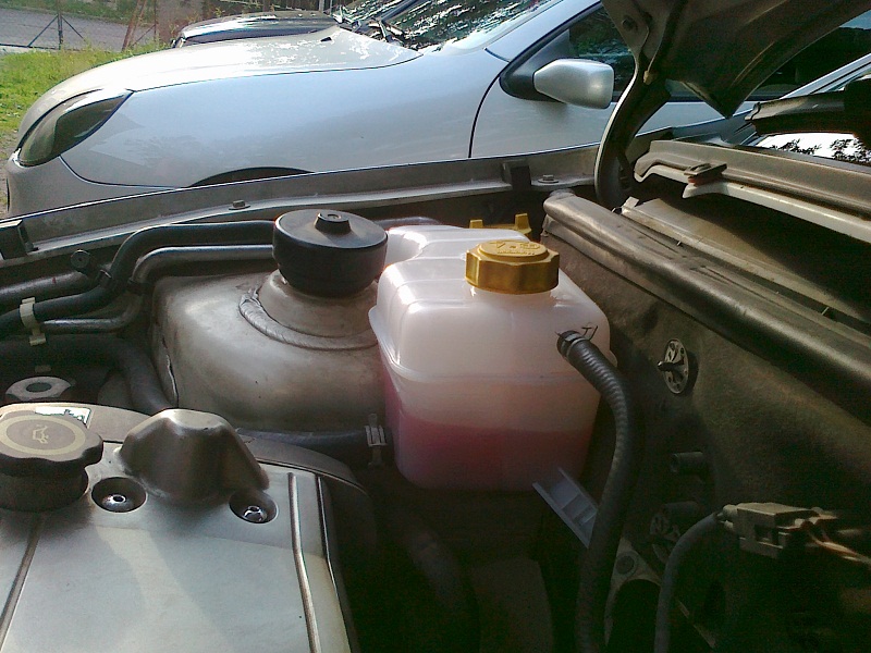

PříspěvekZaslal: út červenec 19, 2011 9:03 pm    Předmět: Citovat
Po ujetí 200km se mi pořád nezdála teplota. Po dolití fridexu do nový expanzky vše vypadalo krásně čistě, když jsem dneska vše kontroloval, bylo mi to hned jasný. Na dně nádržky (viz foto) mám tak trochu bordel Smile. Jak asi musí vypadat ventil topení atd? Všechno vypláchnu, vyčistim a pak by to mělo bejt OK, myslim, že to bude i tvůj problém...

PříspěvekZaslal: st červenec 20, 2011 7:19 am    Předmět: Citovat
Tak až to vyčistíš a bude teplota OK, tak dej prosím vědět. Všichni budem pak vědět, že příčina je v bordelu v nádržce a oběhu.
