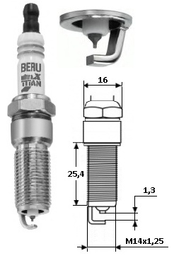

do tohodle motoru Motorcraft svíčky AYRF 22P . V kelly ti prodaj všecko na cokoliv - pokud ti sedí zvávit tak ti klidně řeknou že to tam patří. Podle jednoho chytrého programu tak ještě patří do tohodle motoru Beru 14KR-6ZPPV Bosch HR7MPP Champion RE7PYC5 NGK PTR5A-13 a odtrh u všech svíček je 1.3mm. Například to NGK u nás koupíš za 200Kč/ks v kelly za 330Kč. Tyto svíčky by měly mít vždy platinovou elektrodu
http://www.autodilytop.cz/unibal/eshop/17-1-ZAPALOVACI-SVICKY/149-2-NGK/5/413-Zapalovaci-svicka-NGK-PTR5A-13/description#anch1
