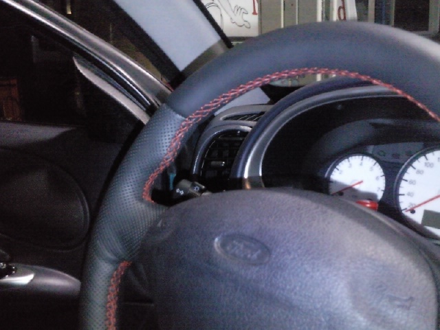

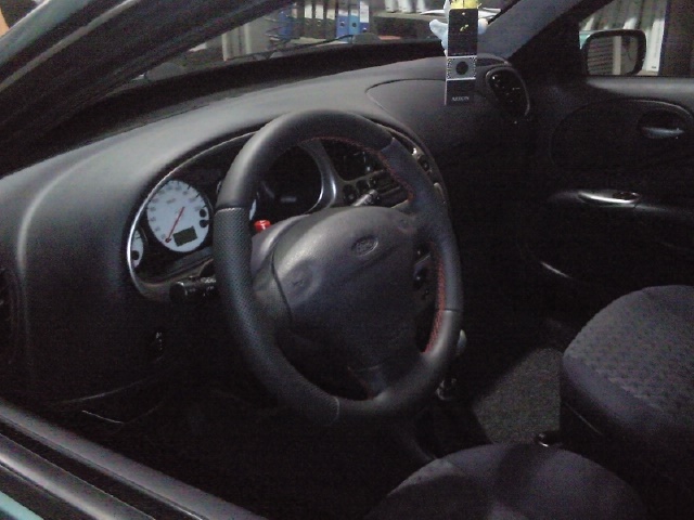

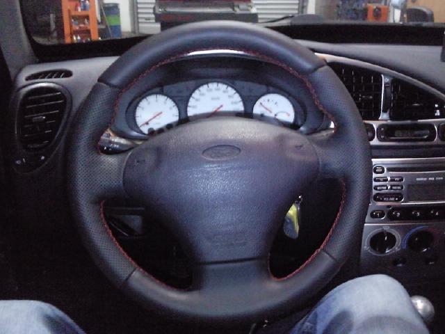

Zdravím všechny Smile tak jsem vyřešil ošoupanou kůži na volantu a to tak že jsem sundal volant a poslal jsem ho do firmy Volantech která se specializuje na tyto práce Smile nechal jsem si obšít volant hladkou a perforovanou kůží, nechal jsem si dodělat bicepsy a celý volant jsem nechal obšít červenou nití (vše na fotkách) Cool za přesně 1800 ,- což si myslím, že není až tak moc. Poštovné je zdarma a volant jsem dostal zpět do 48 hodin Smile Jsem absolutně spokojen s výsledkem a všem můžu jen vřele doporučit Smile jejich www stránka je:

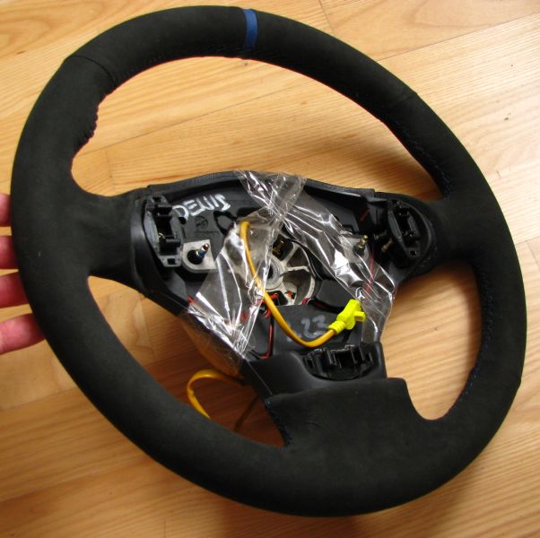

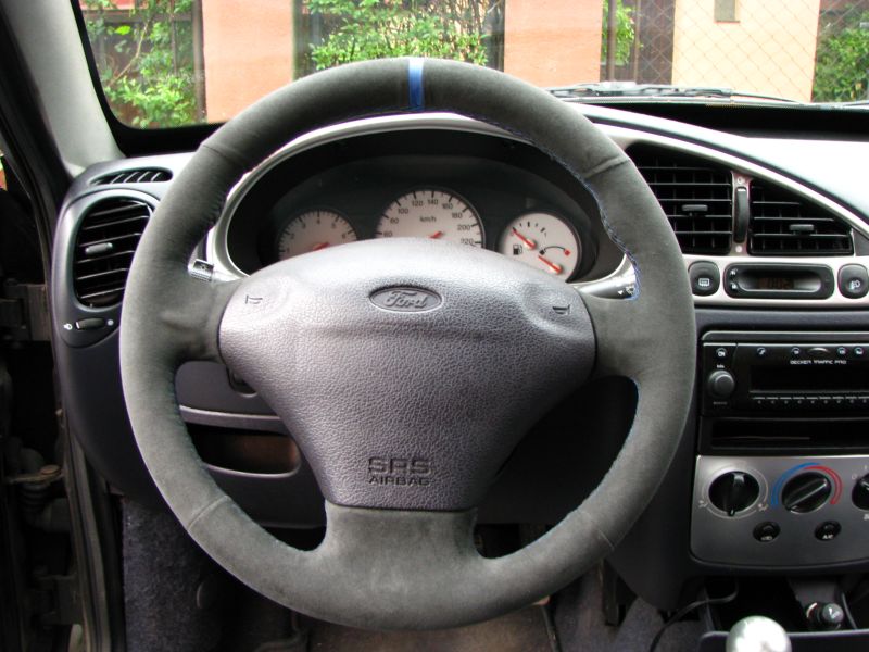

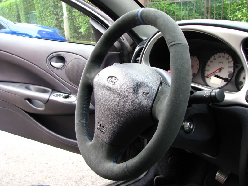

PříspěvekZaslal: čt červen 23, 2011 8:00 pm    Předmět: Citovat
A je to tady! Dnes jsem si byl vyzvednout svůj nově obšitý volant a kopl jsem ho rovnou do auta. Je to úúúúúúúúúžasný pocit Smile
Vidíte to z fotky, ale celé je to potažené Alcantarou, obšité modrou nití s modrým "závodním" proužkem a dodělanými bicepsy. Parádní věc, super do ruky Smile
Kvalita není "Porsche", ale pocit ano, za ty peníze super. Celkově nejlépe utracených 1730 Kč mého života Smile
A pokud by do toho někdo šel (Johníku?), mám doma krabici přímo na volant, ve které byste to mohli poslat, k předání Praha a okolí Pardubic. Zájemci, pište PM.
