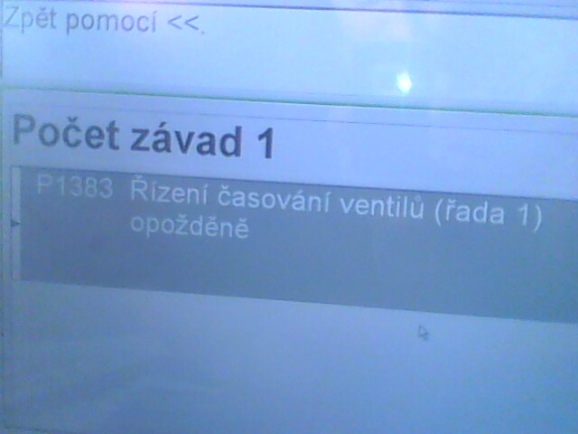

Tak. Vseci co pisali ze zle nastavene rozvody mali pravdu prikladam z diagnostiky foto. A inac diky za typy Smile
DIAGNOSTIKA
 Velikost:  40.38 kB
 Zobrazeno:  41325 krát

PříspěvekZaslal: čt březen 24, 2011 12:03 pm    Předmět: Citovat
A este nevie mi niekto napisat kde su znacky remenic na bloku?
PříspěvekZaslal: čt březen 24, 2011 6:49 pm    Předmět: Citovat
To se mi stalo taky. byla pootočená jedna vačka. se jim to nějak smeklo. ale přijel jsem s tím hned zpět a opravili mi to...
