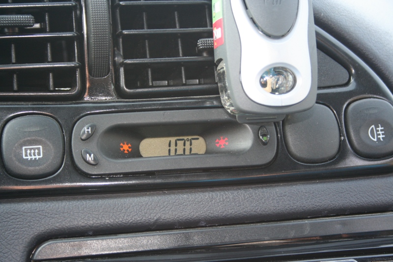

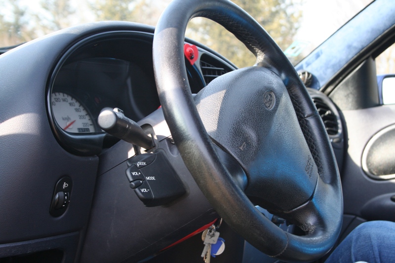

Pozrite si foto, je to super vec, robil som to cez vikend... Very Happy

Ahoja, kde si sehnal ty hodiny? Ja je hledam uz 2mesice, vzdy mi prinesou hodiny bez teplomeru na vrakaci i kdyz jim to zduraznim, ze musi mit teplomer...

miminee: no to ja tam koukam, ale vetsinou jsou bez kabelu k cidlu, coz je na nic..., jinak ovladani z Focuse na radio mam taky...

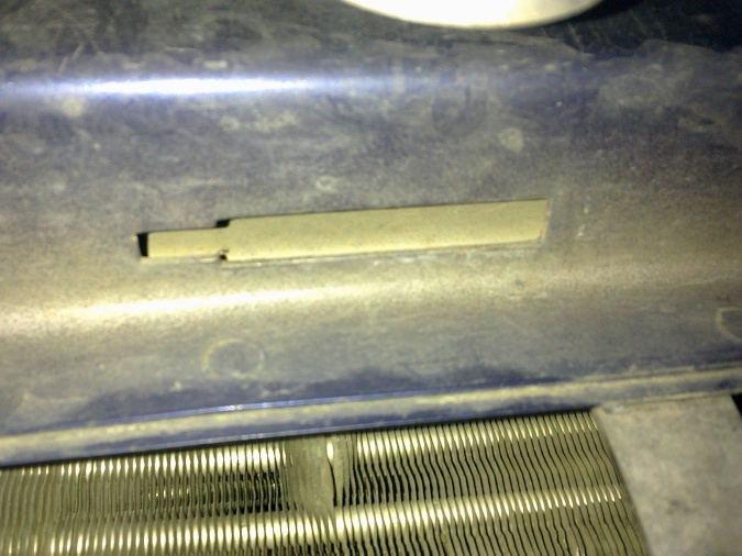

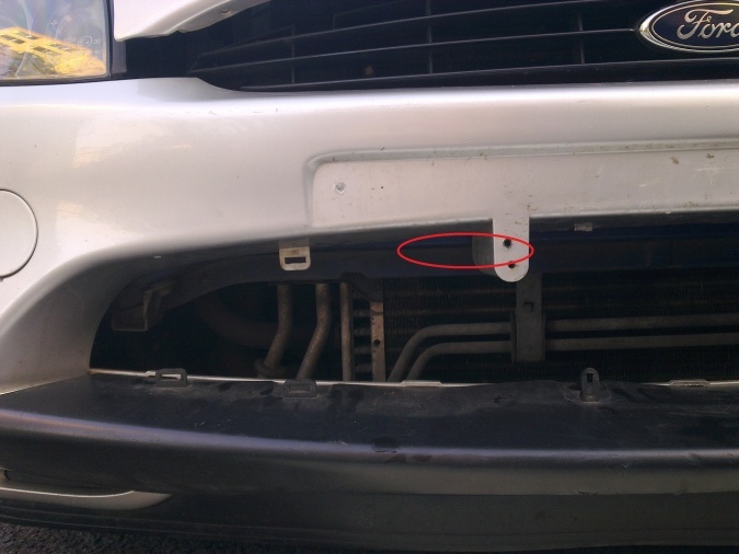

na pravej strane za mrezou v narazniku, tak hore je original vyrez do ktoreho to pichnes... ked odmontujes spodnu mrezu pod znackou tak to uvidis.. asi bol v plane ale padol za obet "cost cuttingu"...

PříspěvekZaslal: st březen 07, 2012 7:04 am    Předmět: Citovat
hele v předním nárazníku zespodu....takovej malej výstupek, do kterýho to lze zasunout...mám horečku, jinak bych ti to fotnul

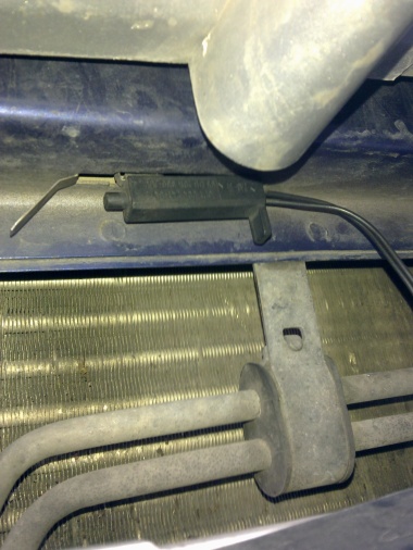

Teploměr je konečně na místě. Za konzultaci děkuji faustovi Smile
Kdyby se ještě někdo chtěl pustiti do instalace, tak upřesňuji, že čidlo není v plastovém nárazníku (kde jsem jeho uchycení hledal já…), ale v kovové příčce:
