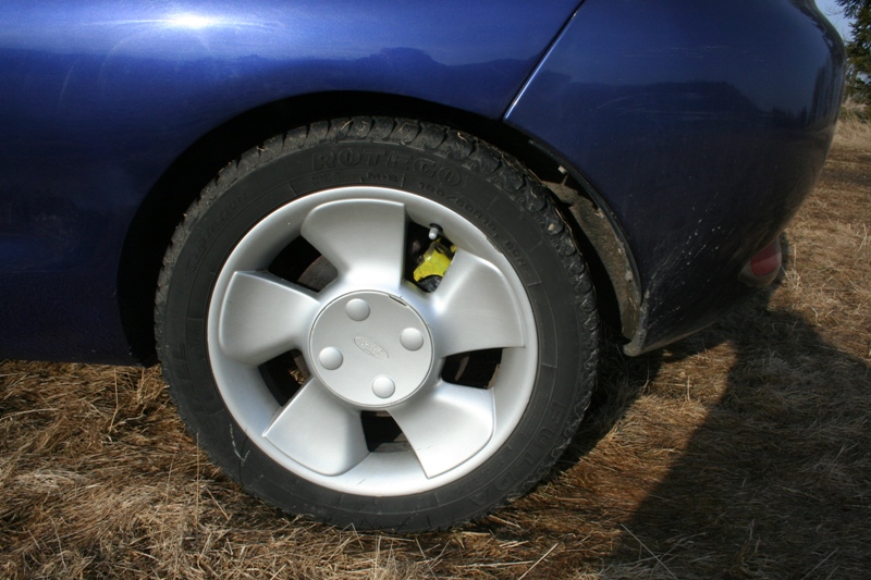

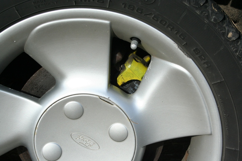

Tak a uz mam kotuce vzadu aj ja.. ABS v pohode.. brzdi super.. vrelo doporucujem.. hned som dal dozadu aj powerflexy a spolu s prednymi 280mm z mondea je to to najlepsie co som Pumke mohol spravit.. parada

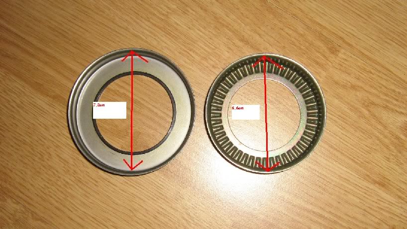

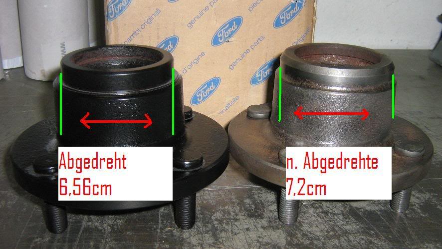

1. Potrebujete naboje Focus 1.8TDCi alebo ST170
2. rozobrat a naboj zosustruzit na priemer 66,5mm + 7mm do hlbky
3.nalozit ABS kruzok standard puma /tazko zohnatelne a priserne drahe predava sa v sade s loziskom/
4. prevrtat dieru na senzor z 11mm na 15mm a vyvrtat a narezat zavit na novu poistnu skrutku /6mm/
5. ABS senzor by mal byt od kruzku cca 0,5-0,9mm /ja som orezaval dosadaciu plochu na abs senzore, pripadne dat podlozku ak bude prilis blizko podla/
6. potrebujete novy kabel rucnej brzdy /ja som dal Focus 3D na kotucovu napravu, je trocha dlhsi ale nic strasne, miesto tam je.
7.je nutne orezat na zadnom ramene prelis, pridam foto ale ak budete montovat naboj uvidite to aj sami
8. nasrubovat, odvzdusnit, jazdit Very Happy
ps: ak je nieco nejasne pytajte sa, nie je problem poradit, mne montaz a priprava trvala jednu sobotu a jedno poobedie, ale to hlavne preto ze som daval nove silenbloky a mal som problem s uvolnenim tlmica
ps II:doporucujem zhodit celu zadnu napravu, potrebujete poriadny pristup

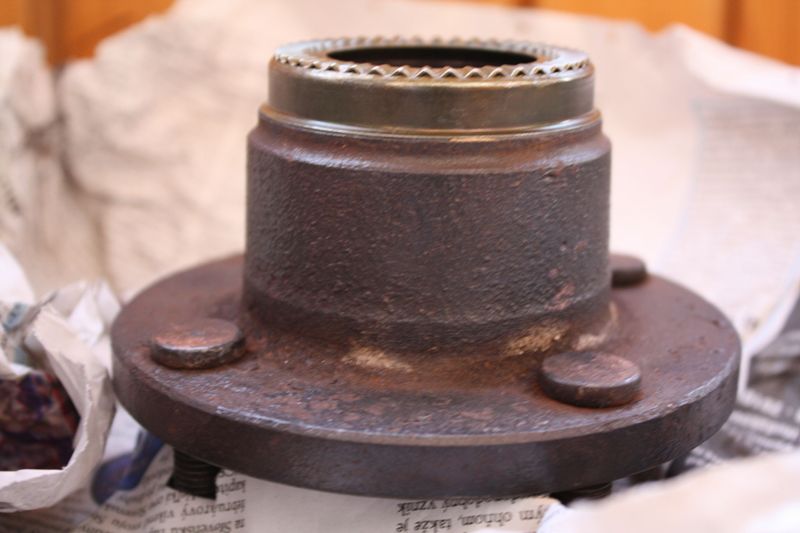

takto vyzerali moje naboje
 Velikost:  57.73 kB
 Zobrazeno:  48167 krát
www.pumapeople.com
 Velikost:  93.88 kB
foto z www.pumapeople.com
 Velikost:  73.36 kB
