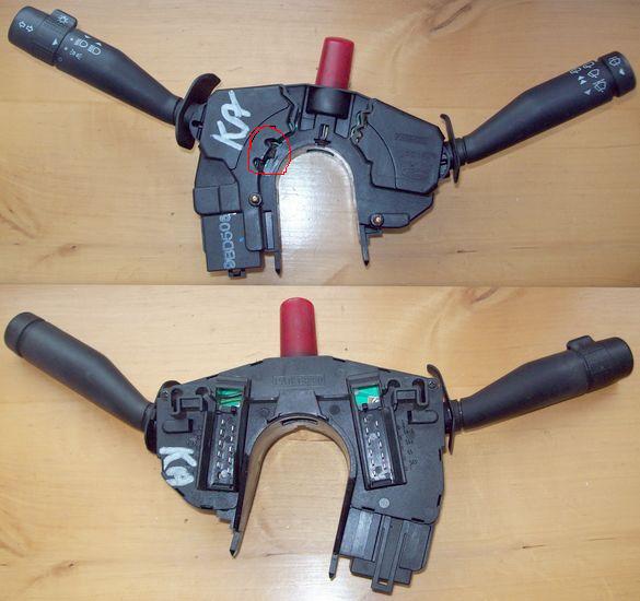

s4nch3z:Nedají se zaměnit nefunguje to tak jak má.Jinak jsou schodný třeba z Ford KA.Vytahni je a poznáš to podle vracečky.To je takovej plastovej jakoby čudlík který ti vrací páčku zpět.Podivám se a hodím ti sem fotky.

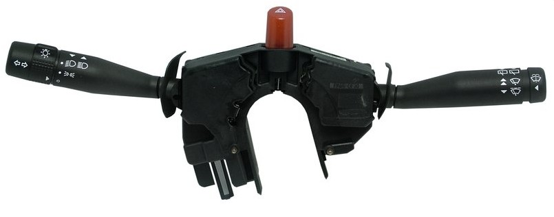

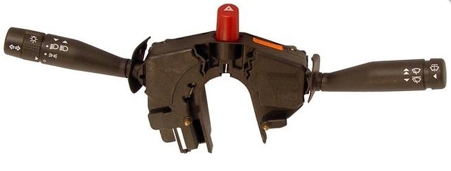

Tady jsou fotky těch dvou typů...
21 pinů - akce za cca 1100 Kč
 Velikost:  26.92 kB
 Zobrazeno:  49790 krát
20 pinů - cca 2100 Kč
 Velikost:  22.96 kB
 Zobrazeno:  49792 krát

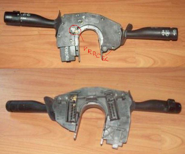

PříspěvekZaslal: pá leden 07, 2011 6:02 pm    Předmět: Citovat
s4nch3z:Tady jsou fotky podle čeho to poznáš
Verze 2 rok
 Velikost:  43.94 kB
 Zobrazeno:  49787 krát
Verze 1 to si myslím že máš ty jen tam chybí krytka vystražáků
 Velikost:  36.97 kB

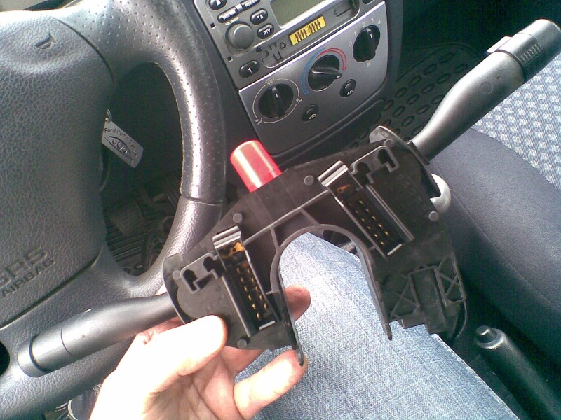

Tak vidím, že to budu muset rozmontovat a podívat se přesně, protože v autokelly mají na Pumu tyhle dvoje, jak jsem dával fotky a když na ty moje fotky čumím, tak mi připadají oboje páčky stejné (akorát cena a počet pinů je jiný). Vypadají stejně jako ty tvoje z toho KAčka (první 2 fotky) a když jsem počítal počet pinů, tak vidím 21.

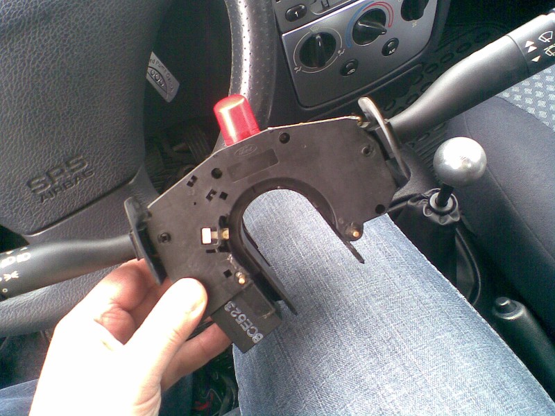

Tak tam mám tenhle typ (viz. fotky). Fakt není jedno, který typ se tam dá? Díval jsem se na několik e-shopů a všude mají na Pumu jen jeden typ bez rozdílu roku výroby...
Zadní strana s konektory
 Velikost:  158.49 kB
 Zobrazeno:  49683 krát
Předek
 Velikost:  152.03 kB
 Zobrazeno:  49684 krát

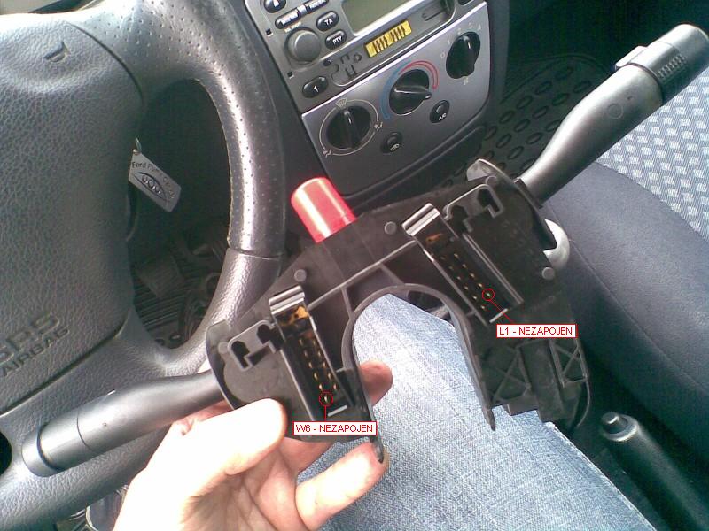

Ten počet pinů je docela chaos - jsou přepínací skříňky 20 pinové a 21 pinové. Na té mojí páčkové skříňce mám celkem 22 pinů (na každé straně 11), nicméně na těch zásuvkách je celkem jen 20 aktivních, tzn. že 2 piny na té skříňce jsou neaktivní. Vyfotil jsem i ty zásuvky v autě a označil na obrázku ty nezapojené piny...
edit: Otázka teda zní... jestli můžu použít tu 20 i 21 pinovou verzi a jestli mi bude fungovat ten vraceč blikrů, když je jiný (viz. bakanovy a moje fotky)? Nebo je tam jestě nějaká jiná zrada?
 Velikost:  89.78 kB
 Zobrazeno:  49671 krát
 Velikost:  48.16 kB
 Zobrazeno:  49672 krát
PříspěvekZaslal: so leden 08, 2011 3:01 pm    Předmět: Citovat
s4nch3z:hele neřeš piny máš tu starou verzi Nemůžeš dát novou nebude ti to fungovat už to mam vyzkoušený.Já mám tu novější verzi a sehnal jsem nejdřív starou verzi přepínaču a byl problém vše sedí tak jak má jen ti to nebude fungoat a budou ti lítat pojistky.Jediný rozdíl je v tom že máš maličko jinačí vystražáky ten knoflík a v tom vraceči.Koukni na Polský Allegro tam je na 100% seženeš z vraku a jsou na 100%fukční.
