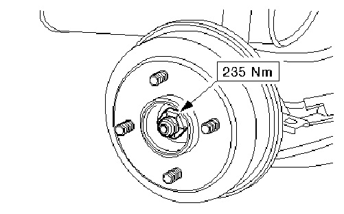

Utahovací moment je pro kuželový ložiska 100Nm Wink

PříspěvekZaslal: ne prosinec 19, 2010 10:01 am    Předmět: Citovat
Já sem se řídil návodem a radami.
