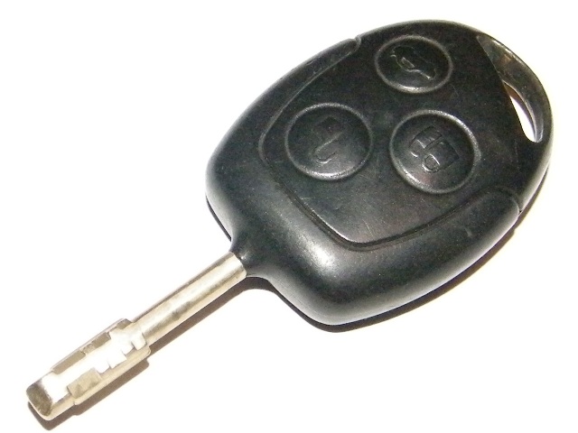

grubys:fajn a co takhle ovladač třítlačítkovej je to uplně stejný jako má Mondeo.
Tenhle umíte taky naprogramovat???Nebo ho někdo máte přebytečnej????

a jak vypada tvuj klic, jako ten na obrazku?...ja ma problem ze nevim jestli mam IR nebo radiovy central Very Happy...

pokud mas 3tlacitko vyrobeno od 1,5FL tedy od konce roku 1999, tak je to radio uz...

aha Sad..ja ma ten 3tlacitkovej a nevim co s nim...Sad

to cubec: zitra ti nascenuji navod na programovani klice z me knizecky pro Pumu 2001 s trema tlacitkama...
