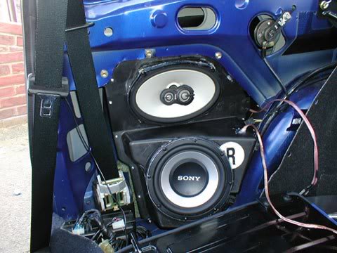

Zdravíčko pustil jsem se do komplet předělání muziky v pumce a chci se zeptat jestli už někdo dával subwoofer do tý tak krásně naznačený díry v ozvučnici zadních repro? a pokud jo tak pls foto a rady ... Very Happy zbyly mi doma 20cm magnaty za starýho auta, který by mi tam krásně pasovaly, takže by byl hřích se je tam nepokusit dát.... Smile Díky předem za rady. Petr
PříspěvekZaslal: so listopad 06, 2010 7:59 am    Předmět: Citovat
Skúsenosti nemám, ale foto pre predstavu som našiel.

PříspěvekZaslal: so listopad 06, 2010 8:21 am    Předmět: Citovat
paráda díky no snad tam tomu subwooferu nebude vadit zadní tapec...
PříspěvekZaslal: so listopad 06, 2010 4:02 pm    Předmět: Citovat
hmm pěkné..takhle je to řešené když máš origo příplatkové audio?

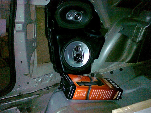

PříspěvekZaslal: čt duben 14, 2011 2:43 pm    Předmět: Citovat
Já jsem s tim tak trošku blbnul, ale jakej je výsledek nedokážu říct. Zkoušel jsem to ještě před nastrojenim interieru a byl jsem spokojenej. Teď, když mám nastrojeno, mi ještě nepřišlo rádio z reklamace...

PříspěvekZaslal: so duben 16, 2011 11:07 am    Předmět: Citovat
Ty spodní jsou 220mm, ale vešly se tam opravdu s chlupem.
