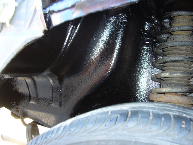

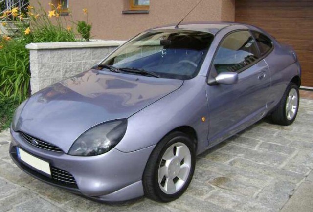

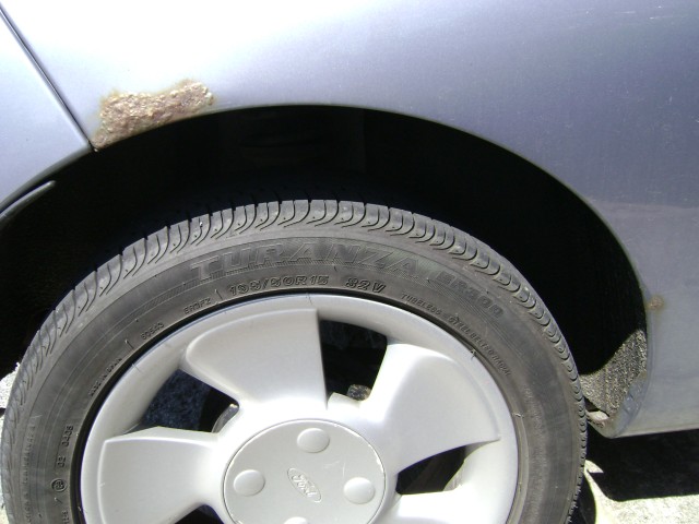

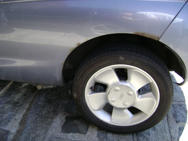

Tak moje Pumice prošla přes prázdniny konečně důkladnou ozdravnou kůrou svého zevnějšku. Hlavně jsem musel pořešit klasickou Pumí chorobu - rezavé lemy. Další věci z toho tak nějak vyplynuly - víko kufru, prahy, dveře, omlácené spodky předních blatníků...
Protože jsem nechtěl Pumu jen tak zaflikovat, ale chtěl jsem, aby to bylo opravené pořádně, aby to vydrželo a já v tom zároveň nemusel nechat brutální prašule, tak byla trošku komplikovanější sháňka po vykonavateli téhle opravy.
Nakonec jsem narazil na jednoho týpka, který s tím původně před časem začal jako s koníčkem a nějak se do toho zabral. Byly na něj dobré ohlasy na jiném fóru, umí řešit korozi, lakovat i opravovat plasty za zajímavé ceny.
Jediný problém pro mě byl, že je od Brna, takže vzdálenost z Ostravy není úplně nejmenší.
Nakonec jsme se domluvili, vykalkulovali předběžnou cenu a rozsah prací a auto jsem mu přivezl.
Když to zkrátím, tak se na autě dělalo:
- komplet zadní lemy (vyřezání, důkladné odstranění koroze, komplet ošetření lemů a podběhů zevnitř antikorozivním přípravkem, výroba, tvarování a navaření nových lemů z originál blatníků Fiatu Punto)
- oprava obou prahů (odstranění a ošetření začínající povrchové koroze, ochrana proti kamínkům - přelakovatelný "gumoasfalt" nebo jak se tomu nadává)
- oboje dveře (oprava povrchových vad)
- oprava prasklé plastové boční "ploutve" na spodku předního nárazníku
- spodky předních blatníků (odstranění koroze, ošetření)
- víko kufru (odstranění rzi, ošetření)
- lakovaly se úplně celé zadní blatníky včetně sloupků střechy, celé dveře, celé víko kufru, dostřiky spodků předních blatníků. Jediné, co se tedy nelakovalo jsou nárazníky, střecha a kapota.
Protože jsem bez Pumy jak bez nohy, posílal mi průbězně fotky a popis prací. Domluva super, vyšel mi ve všem vstříc a hlavně si s tím opravdu pěkně pohrál. S cenou taky spokojenost, navíc vzhledem k tomu, co (a jak pečlivě) se všechno dělalo - celé dohromady mě to vyšlo cca na 12.000 Kč. Vypadá to moc pěkně a lemy mám navíc malinko povytažené. Nejsou tak ploché jako původně, ale je to takové velmi decentní. Žádný zběsilý tuning. Wink
Kdyby jste někdo potřebovali pořešit na Pumě korozi, plasty nebo lak, tak po mých zkušenostech můžu doporučit.
Kontakt má na svých stránkách + další informace a fotky jeho práce:
www.svarsiplast.kvalitne.cz
http://www.svarsiplast.kvalitne.cz/fotogalerielaky.html
 Velikost:  103.3 kB
 Zobrazeno:  26598 krát
 Velikost:  81.58 kB
 Zobrazeno:  26601 krát
 Velikost:  82.87 kB
 Zobrazeno:  26602 krát

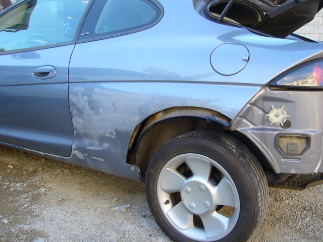

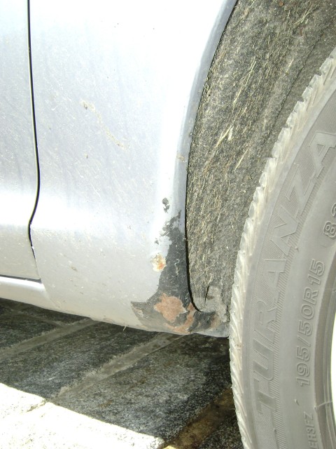

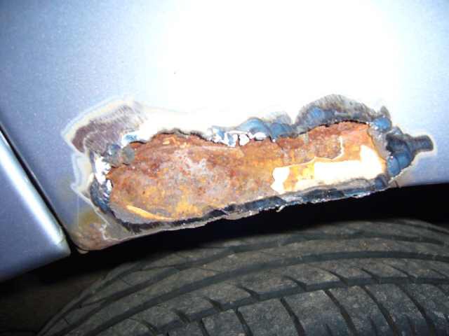

Lemy po odstranění puchýřů - díry jako do pr...
 Velikost:  56.59 kB
 Zobrazeno:  26594 krát
 Velikost:  84.55 kB
 Zobrazeno:  26595 krát

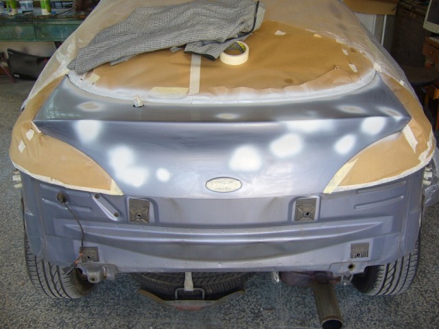

PříspěvekZaslal: út září 28, 2010 6:13 pm    Předmět: Citovat

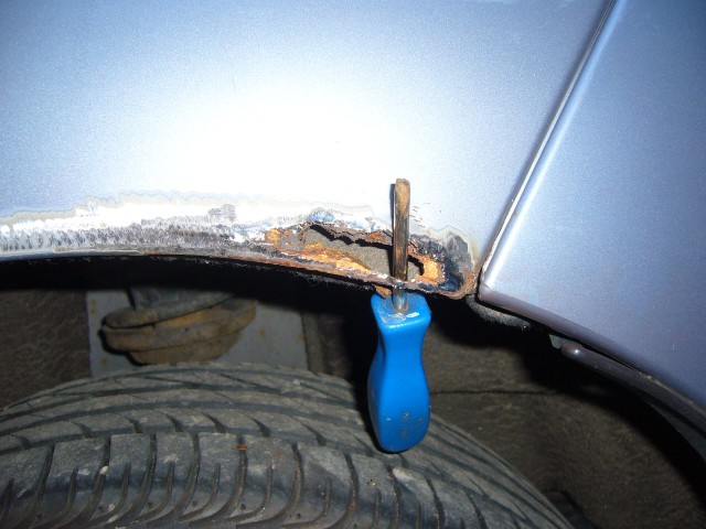

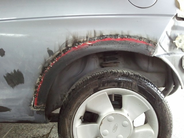

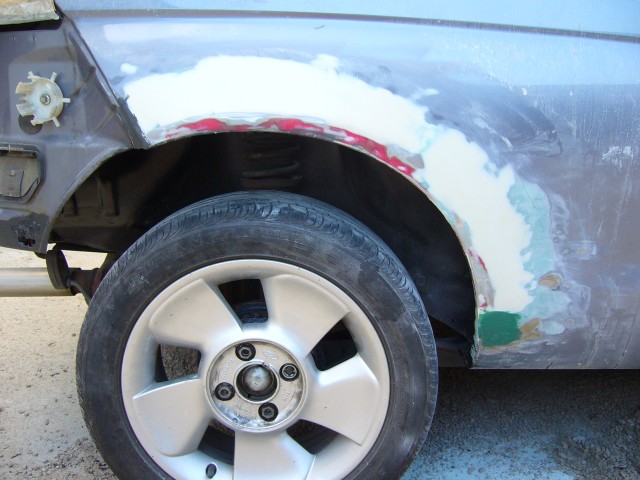

Další fáze:
 Velikost:  97.18 kB
 Zobrazeno:  26589 krát
 Velikost:  169.16 kB
 Zobrazeno:  26590 krát
 Velikost:  98.5 kB
 Zobrazeno:  26591 krát
 Velikost:  88.31 kB
 Zobrazeno:  26593 krát

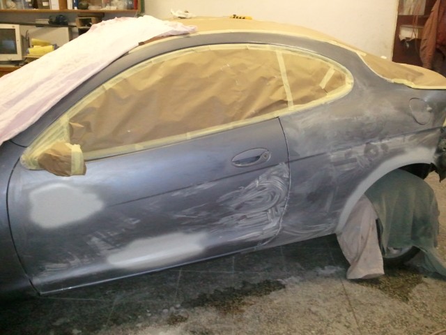

PříspěvekZaslal: út září 28, 2010 6:16 pm    Předmět: Citovat

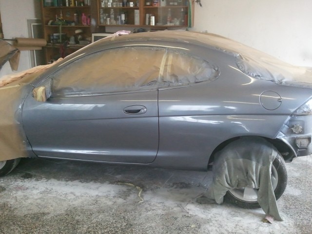

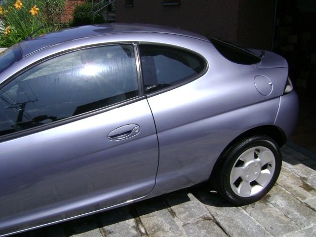

a pak...
 Velikost:  91.38 kB
 Zobrazeno:  26584 krát
 Velikost:  173.37 kB
 Zobrazeno:  26585 krát
 Velikost:  182.01 kB
 Zobrazeno:  26586 krát
 Velikost:  91.93 kB
 Zobrazeno:  26587 krát
 Velikost:  91.89 kB
 Zobrazeno:  26588 krát
