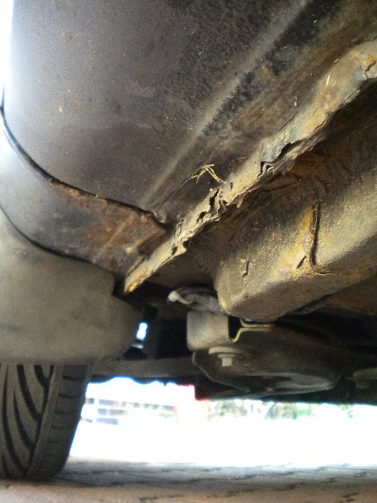

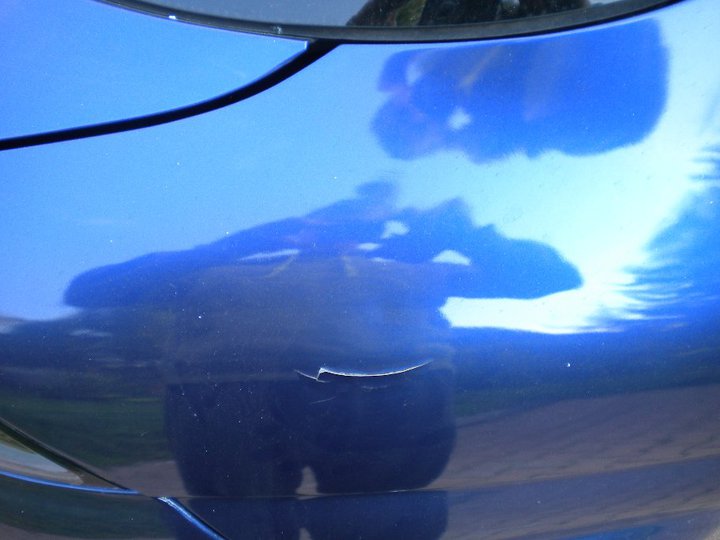

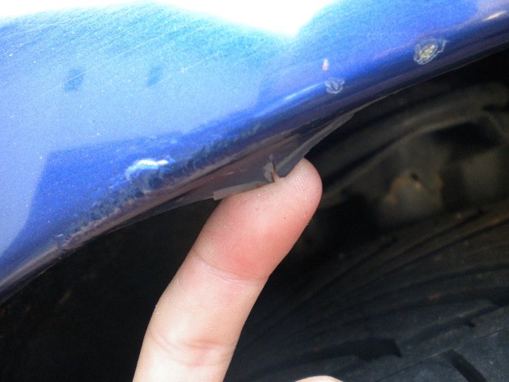

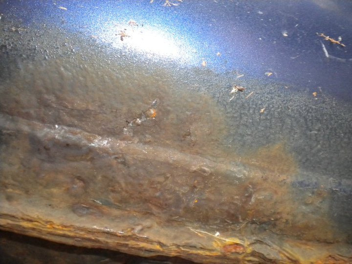

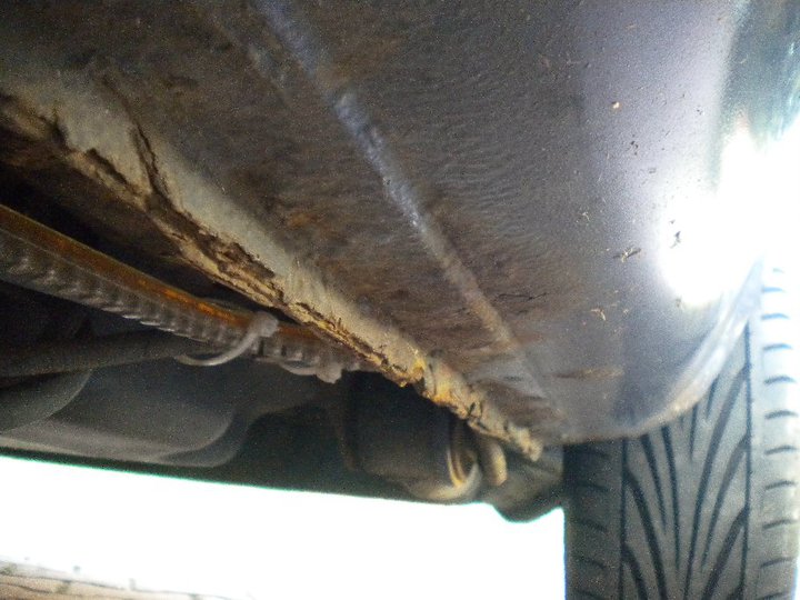

Zdravím, zachvíli zima a jelikož jsem zjistil, že Puma na tom není co se týče stavu kastle zrovna nějak extra dobře, tak by jsem Vás chtěl poprosit o radu co s tím. Přikládám fotky jak to vypadá, nemám stím žádné zkušenosti, ale řekl bych ,že jsem celkem zručný ,takže se to zvládne doma...
Nevím jaký materál na to nakoupit a jak postupovat??
levá práh
 Velikost:  86.45 kB
 Zobrazeno:  19875 krát
pravé dveře

pravý přední lem

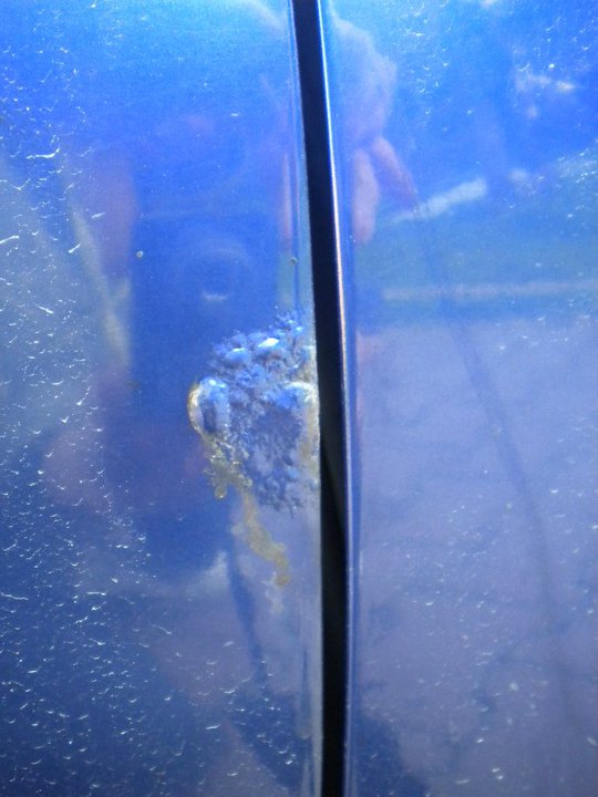

další
prasklý lak, myslím,že pod tím to bylo moc vyktované

levý práh - pohled dozadu
 Velikost:  74.83 kB
 Zobrazeno:  19873 krát
levý práh, pohled dopředu
 Velikost:  76.14 kB

..........prodat.....oprava je náročná a drahá.při cenách pumiček,kdy se pěkné daj koupit za +-50.000kč.opravíš a ono to začne jinde,nebo na tom samém místě.
PříspěvekZaslal: so září 25, 2010 12:41 pm    Předmět: Citovat
wow...teda tohle je sila...do tohohle se sam nepoustej-je potreba ty prahy vyvarit-sezen dobryho klempire at ti to da do kupy...ale je to vazne dost sezrany...

Moj otec kedysi vyvaral auta a povedal "Fuuu to roboty jak na kostole, to chce aspon 2 tyzdne makat".
Ak sa daju zohnat nove prahy (alebo nejake nehrdzave na nejakej rozbitej pume) tak to nemusi byt az take zle. Kazdopadne to chce vela casu, material a skusenosti. Ak si to nikdy nerobil tak to bude dost tazke.
Co sa tyka blatnikov tak tie nevyzeraju az tak zle. to by chcelo prebrusit a mozno postaci kusok jemneho gitu, aj ked mam pocit ze spodky pri prahoh budu v podobnom stave ako prahy(aspon ten lavy tak vyzera).
Dvere treba prebrusit a zistit ako velmi to je hrdzave a vyvarit. Kazdopadne to bude hodinarska praca aby to nevyzeralo zle.
Tu prasklinu laku prebrusit, ked tam bude preliacina skusit vyklepnut potom zagitovat a prestriekat. streikanie nechaj na niekoho kto to vie aby si nemal flakate auto.
Ak sa do toho pustis tak Ti prajem pevne nervy

víš, ty naše káry reznou většinou zevnitř ven, takže ti to broušení asi moc nepomůže..
plastové prahy na pumu pokud vím neexistují..

No moc bych to nebrousil, neboť to bude skrz, udělej tam proužek tlumexem, já tam mám 3 cm a není to vidět a dovnitř nastřkej třeba silikoňák, ale myslím, že to bude už stejně prd platný Sad ...
Zkrátka, jak auto začne takhle reznout, nemá cenu se v tom nějak moc šťourat, stejně to nezarazíš, jen na tom necháš ruce a spoustu peněz...
Jen se trochu obávám, že se to nebude líbit technikům na STK...
