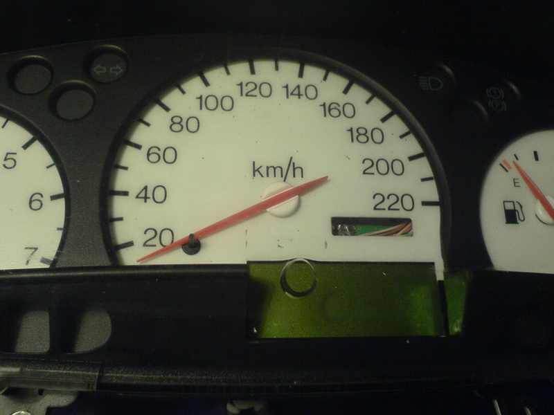

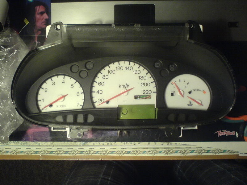

tak jsem dokončil vestavbu do budíků. Přikládám foto z mobilu, abyste mohli kouknout jak to dopadlo. Až přijde zbytek součástek, doletuji ledky do podsvícení a natočím vám video, ať vidíte, jak to funguje.

PříspěvekZaslal: st srpen 18, 2010 11:56 pm    Předmět: Citovat
A nebylo by foto té kompletní zástavby místo hodin?
Barva displeje je asi ideální zelená, teda s originál rádiu určitě.

PříspěvekZaslal: čt srpen 19, 2010 12:28 am    Předmět: Citovat
Bohužel, ta ještě neexistuje. Jediný exemplář pro tuto zástavbu má Elton. Tedy odemne verzi Smile.
Jo, to okénko bude zaslepeno. Až vymyslím čím to udělat nejlépe.

PříspěvekZaslal: čt srpen 19, 2010 7:34 am    Předmět: Citovat
Škoda jen té dírky na knoflík nulování, že tam takhle překáží, jinak se to povedlo zapasovat dobře..

PříspěvekZaslal: čt srpen 19, 2010 11:13 am    Předmět: Citovat
Hele ty k tomu palubáku budeš mít i instrukce co kam zapojit????Jestli to už má Elton v autě tak by bylo supr kdyby sem hodil fotku aby jsme viděly jak to vypadá v zástavbě. Surprised
