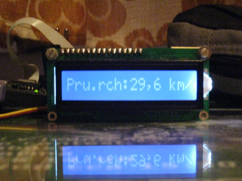

Jak již jsem se tu párkrát zmínil, tak dělám vlastní palubní počítač. Protože jsem první verzi vyměnil s Eltonem za budíky, tak mám čas s tím pořádně pohrát. Zde je první foto ze stavby.
Popis funkcí a ostatní podrobnosti bude až to bude hotovo.
Jo, ve volném místě budou údaje o teplotách.
Čas den
teploty dojezd
Prum. spotřeba Prum. rychlost
Kilometry auta Kilometry výletu
Palubák
 Velikost:  151.52 kB
 Zobrazeno:  20404 krát

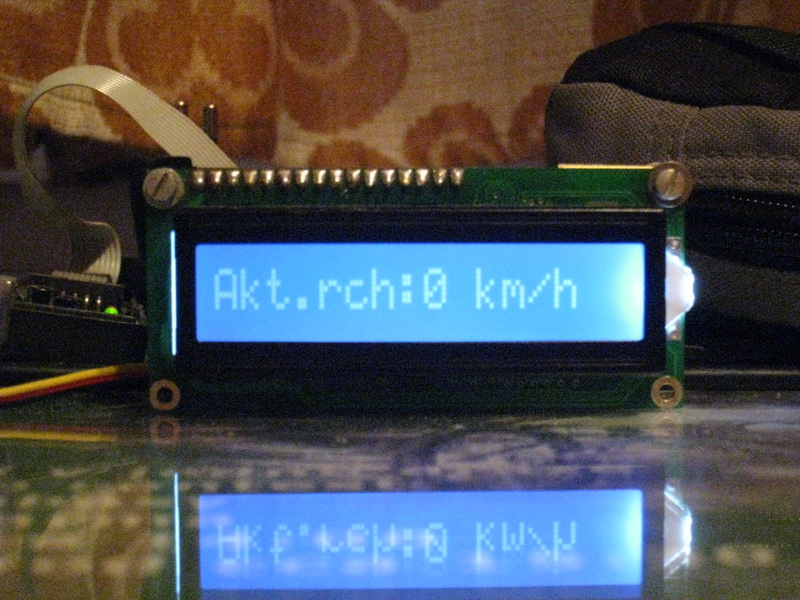

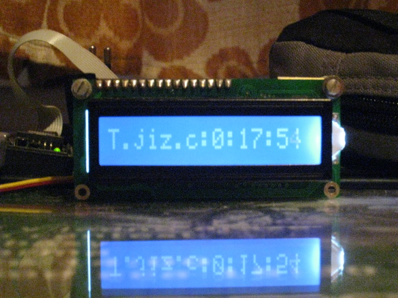

Není to problém, umí to:
Aktuální spotřebu
Průměrnou spotřebu
Aktuální rychlost
průměrnou rychlost
Maximální rychlost
Dobu jízdy
Dobu stání
Celkouvou dobu (součet předcházejících dvou)
Cenu výletu (měří spotřebované palivo)
Spotřebované palivo
Teplotu venku, teplotu motoru
Dojezd
Ujeté kilometry
Sprint na 400 metrů
Zrychlení 0 na 100 km
A protože to řídí i podsvícení celé palubky a to mám tří barevné, takže to umí
Barevný otáčkoměr
Bezpečnostní techometr Upozorní na překročení rychlosti 53 km rozsvícením červeného podsvícení.
A regulace intenzity

Ještě přidávám pro ty, kteří o tom přemýšlejí původní verzi, kterou teď má Elton. Verze je určena pro zástavbu místo původních hodin.
Na funkce to umí vše co moje verze, tedy kromě ovládání osvětlení palubky.
Předtím jsem zapomněl ještě uvést, že to hlídá i napětí autobaterie.
 Velikost:  210.92 kB
 Zobrazeno:  20229 krát
 Velikost:  207.94 kB
 Velikost:  206.51 kB
 Velikost:  200.57 kB
 Velikost:  208.66 kB
