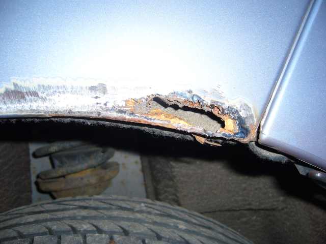

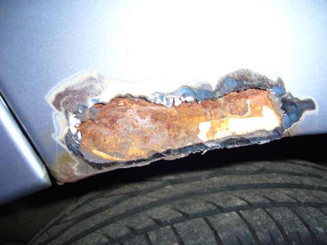

Ahoj, vím, že už spousta z vás řešila rezavé zadní lemy.
Teď došlo i na moji Pumici, protože po očištění a odstranění toho rezavého bordelu a kytu z předchozí "opravy", kterou kdysi na autě prováděl někdo z minulých majitelů, jsou tam s prominutím díry jako do prdele.
Takže mám dotaz... Když nechci dávat celé nové blatníky, je lepší cesta vytvarovat náhrady z kusu plechu, nebo je možné rovnou použít kus blatníku z nějakého jiného auta?
Mám takový pocit, že mi někdo před časem říkal (snad Elton??), že by se daly použít přední blatníky z Fiatu Punto první generace. Prostě se podle potřeby vystřihne kus, který pak pasuje na zadní lemy Pumy.
Máte s tím někdo zkušenost? Eltone? Nebo třeba jiné auto než Punto??
Předem díky moc za všechny rady. Wink

podle mě v tvém případě bude lepší udělat lokální vyvaření protože jak mile na auto sáhneš COčkem tak to do dvou let začne hnít všude kde jsi svářel...
PříspěvekZaslal: po červenec 12, 2010 5:25 pm    Předmět: Citovat
Jak myslíš lokální vyvaření? Ty lemy byly tak shnilé, že se musely vyříznout po celé délce až do výšky cca 5 cm, protože by se to lokálně nedalo k ničemu uchytit. Zajímavé je, jak dokážou být ty lemy tak sežrané, když zbytek auta je v pohodě. To by mě zajímalo, kde soudruzi z NDR udělali chybu. Shocked
PříspěvekZaslal: po červenec 12, 2010 5:37 pm    Předmět: Citovat
no tak to si měl teda pěknej šrot Laughing ..na mojí pumě nebyla na lemech vůbec žádná koroze a tady u kolegy podle fotek cto vypádá že by se to dalo taky jenom lokálkně vyvařiz a zbytečně neřezat celé lemy pokud jsou jinka zdravé....chce to ale sundat podběh kolo a vzít to vapkou a potom se hned ze vnitř ukážet jak je na tom ........
PříspěvekZaslal: po červenec 12, 2010 5:43 pm    Předmět: Citovat
Já ti dám šrot. Laughing
A u jakého kolegy podle fotek myslíš?? To jsou moje fotky. Very Happy
To je pohled při prvním opatrném archeologickém průzkumu, když ještě žila naděje na lokální opravu. Ta ovšem vzala za své potom, co se pokračovalo dále. Rolling Eyes
PříspěvekZaslal: po červenec 12, 2010 5:47 pm    Předmět: Citovat
..jé vidíš já to poplet.... Laughing ...kurňa to je ale hic ... Very Happy
PříspěvekZaslal: po červenec 12, 2010 5:53 pm    Předmět: Citovat
jj hic jak cyp. A to si představ, jak bylo horko mě, když se ty díry ukázaly v plné kráse. Very Happy
Jsem počítal maximálně s dírkama na zatmelení a nakonec tam skoro nic jiného než díra nebylo.
Ty lemy byly už kdysi jednou opravované některým z minulých majitelů a místo plechu byl na mnoha místech kyt, takže nemělo cenu dělat to po kouskách, ale rovnou udělat celé lemy.
Naštěstí ostatní části auta už jsou po důkladné kontrole a vypadá to všechno v pořádku. Wink

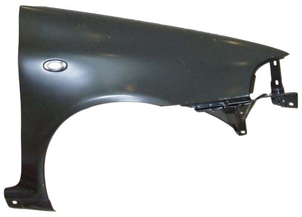

Tenhle typ to je:
http://autokelly.cz/#PATH=3761801;80;143859;200353;489607;489614;489620|CT=5|PCT=4|CUR=0|PGS=20|PT=0|PDID=5082|PDPID=5082|PVT=1|SHT=0|SD=0|ST=0|
Ale nekupoval jsem to v autokelly. Podařilo se sehnat téměř fungl nové originály. Smile
Každopádně mají téměr na 100% shodný rádius, ale máš pravdu, že tvar je trochu jiný - na Pumě je ten lem plochý a blatník z Punta je více vypouklý a jinak zakončený. Buď se to srovná násilím (vyklepe se to), nebo to bude trochu víc vytažené. Já to budu mít trochu vytažené, proto v jiném topicu taky řeším rozšiřovací podložky. Wink
Jsem sám napnutý jak prase, jak to nakonec bude vypadat. Až to bude, tak sem hodím více fotek atd.
