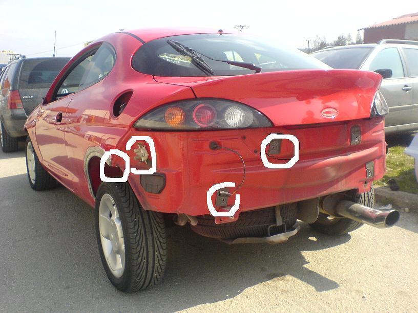

Ahoj,
Našel jsem tu jenom návod jak na přední, ale na zadní ne.
Čekal bych nějaký šrouby v prostoru kufru, v podbězích taky? Jde to potom dobře dopasovat?
Dík
PříspěvekZaslal: út květen 11, 2010 11:33 am    Předmět: Citovat
2sroubky v kufru a jeste nejake jsou pod zadnim podbehem:) uz si to presne nepamatuju!

poopravim ze v kufru jsou 4 srouby co to drzi a u podbehu jsou dva na hranach a pak kolem toho koberce a jak se to odela tak tam jsou na kazde strane pod naraznikem takove plastove kolecka co to drzi at to neodstava ci co Very Happy ty se jenom vycvaknou

No, asi to drží na docela dost místech Very Happy Doufám že není potřeba sundavat zadní kola abych se k tomu podběhu dostal...?

vtom kufru jsou jenom matky srouby drzi ve vystuze narazniku ale bude potreba neakou nadsrtcku je to hluboku a zybtek sroubovakem klasika

Celkem šest šroubů. Čtyři jsou za tapecem v kufru a v každym podběhu jeden. A dva vycvakávací výmysly na straně. To jenom zabereš a povolí to.

Díky všem za odpověď teď už to snad zvládnu sundat Smile
