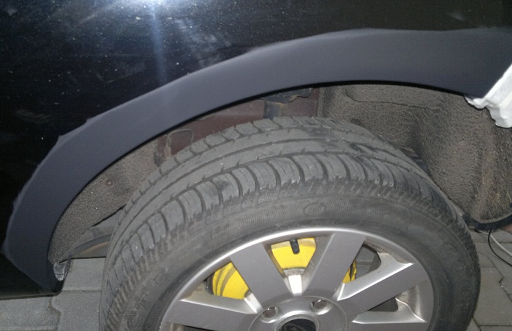

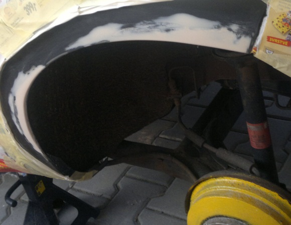

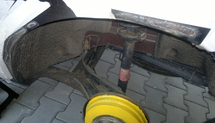

PříspěvekZaslal: ne červen 05, 2011 12:22 pm    Předmět: Citovat
dočasné řešení, protože to leze zevnitř, ale aspoň než budou peníze na pořádnou opravu:)zatim jen v plniči, práce na odpoledne(obě strany, ta focená byla horší)
