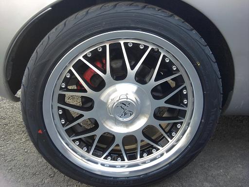

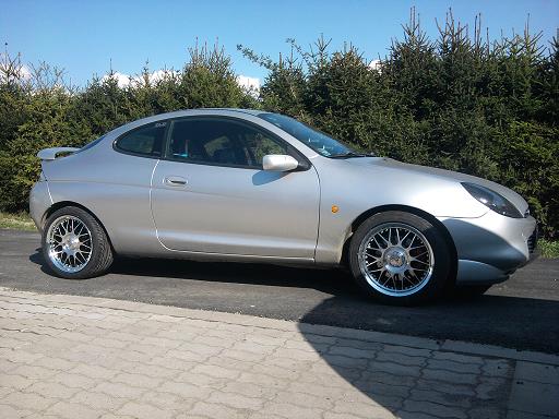

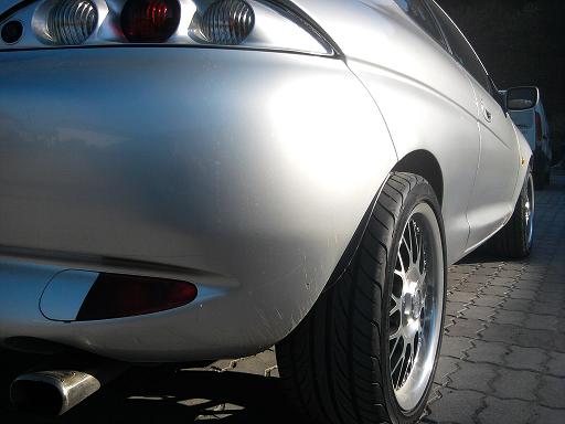

(jano) no tak disky prisli,sice nie presne tie co som chcel,(nechcelo sa mi cakat este mesiac)ale aj tak som spokojny,,,,
Pneu Yokohama S drive

16/7,5 ET 35

Keskin KT 4
