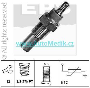

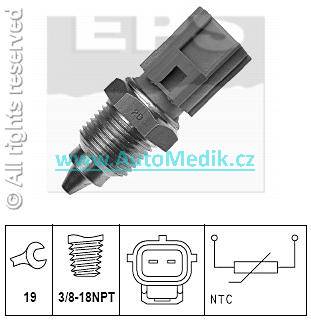

pokud ti špatně ukazuje teploměr tak ten řídí čidlo,který můžeš klidně odpojit a jezdit ( nebude ukazovat ale na nic jiného nemá vliv). Spíše to bude čidlo teploty vody pro řízení motoru, nech si udělat diagnostiku nebo ho proměřit osciloskopem.Obě čidla jsou našroubovaný v přírubě na bloku motoru pod cívkou.
