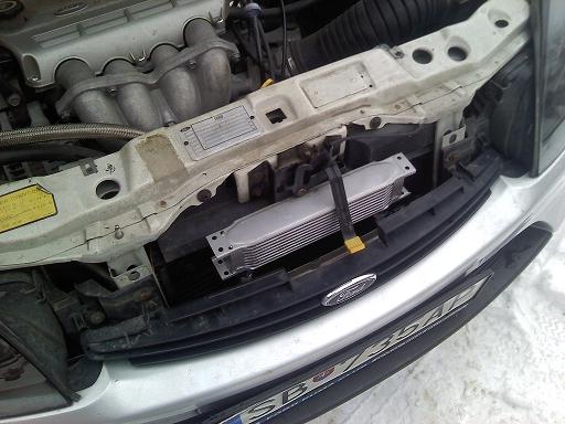

(jano)..nazdar,kedze sa nam leto pomaly blizi,trochu som vylepsil chladenie motora,presnejsie oleja,,, Cool
 Velikost:  62.9 kB
 Zobrazeno:  11376 krát

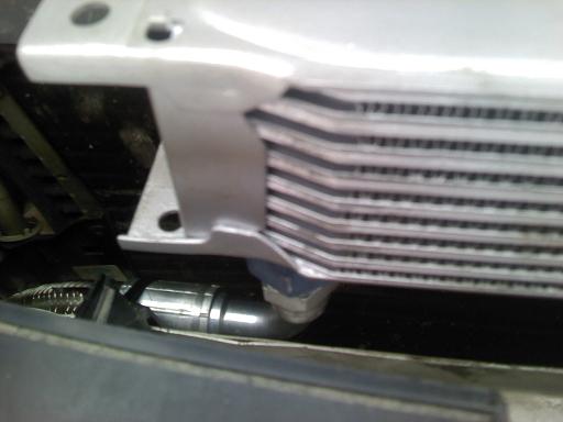

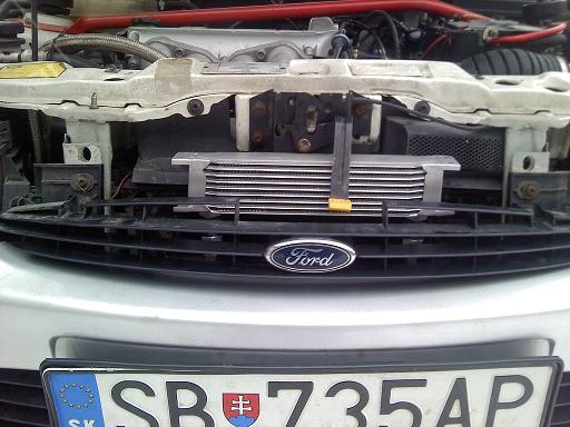

este riesim umiestnenie chladica,zatial je to len provizorne
 Velikost:  60.48 kB

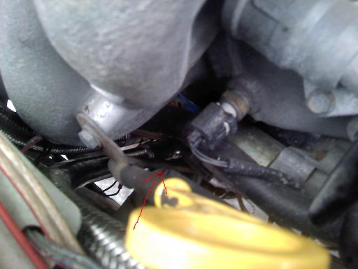

adapter pod olejovym filtrom

to vypada moc dobre, mel bych ale dotaz:
motor potrebuje urcitou teplotu oleje k minimalizaci opotrebeni, tuhle optimalni teplotu oleje motor v pume pri BEZNEM pouziti uz ma, protoze presne na tuto teplotu byl navrhnut cely system uz z vyroby.
instalaci pridavnyho chladice se podle me teplota oleje snizi pod optimalni mez, takze budes jezdit s moc studenym olejem podle me.
Jak rikam vsechno je pocitano na bezny provoz, takze si umim predstavit, te pri okruhovym nasazeni bude tenhle pridavnej chladit super, protoze ti pomuze naoplak moc vysokou teplotu oleje snizit na tu optimalni, o ktery sem psal na zacatku.
tot muj skromny nazor, ale muzu se mylit Smile
PříspěvekZaslal: ne březen 14, 2010 10:06 am    Předmět: chladic Citovat
Mozno ked je horuce leto je tento chladic potrebny. Mne sa zdalo ked som siel na dlhu trasu cca 400km v lete tak puma pri dobrom zohriati zacala stracat vykon. Nastavala akasi diera a tazko sa jej slo do otacok. Neviem ci to nesposoboval tiez ten olej ze bol prehriaty. Podla mna tym nic nepokazi ked tam ten chladic bude mat.
PříspěvekZaslal: ne březen 14, 2010 10:19 am    Předmět: Citovat
Janči, umiestni ho do spodnej mriežky predného nárazniku a dorob ostrek vodou. To bude iné kafé ...
PříspěvekZaslal: ne březen 14, 2010 10:41 am    Předmět: Citovat
..no som trochu v rozpakoch,s tou pracovnou teplotou oleja,teraz v chladnejsom obdobi sa teplota drzi pri optimalnej jazde cc 70-80C,(podla pridavneho budika)v lete zas budu ine hodnoty(vela zalezi aj na umiestnenie chladica,zatial nie je v priamom napore chladiaceho vzduchu) si zas nemyslim zeby tie teploty mali nejaky vpliv na zvysene opotrebovanie motora(chcelo by to nejakeho odbornika aby sa vyjadril na tuto temu) a zas suhlasim z ,,SQO,, aj ja si myslim ze pri vysokom zahriati strati motor trochu vykon a to z dovodu ze olej nielen maze, ale aj chladi a tesni steny valcov(to si este pamatam zo skoly) Smile PS a na okruh sa toho leta chystam... Cool to Beastie.: tam som to nechcel davat lebo trafim niekde nejaky kamen pri ceste a je to v riti....stojis Sad
PříspěvekZaslal: ne březen 14, 2010 3:36 pm    Předmět: Citovat
Co já si pamatuju ze školy, tak olej se ti do spalovacího prostoru nesmí dostat, tomu zabraňují dva těsnící kroužky a jeden stírací (hlavně ten stírací), proto olejem toho moc neutěsníš. Důvod, proč to v horkém počasí jede o poznání méně je z důsledku kyslíku, který mění v závislosti na teplotě svůj objem.
Jano, co si od toho chladiče představuješ? (Včem myslíš, že ti pomůže?)
PS: Pokud chceš, najdu něco odbornýho k téhle tématice. Jestli najdu něco víc o vysvětlení než o konstrukci.
PříspěvekZaslal: ne březen 14, 2010 3:59 pm    Předmět: Citovat
Nápad dobrý ale má to jeden háček.Takhle se ti to bude ještě mnohem déle zahřívat na provozní teplotu a nemáš jakoukoliv možnost regulace a bude ti ta teplota lítat podle toho jakou rychlosti pojedeš.Podle mě stačí jednoduchá úprava-sežen si tzv kostku tzn, výměník voda olej a je po starostech.olej by se ti dřív zahříval protože voda je zahřátá dřív a přes ten výměník by to bylo optimálnější.největší opotřebení vzniká za studených startů .můj názor je pokud chce někdo jezdit pořádnou střelbu ať si koupí olej 5W50 a je po starostech Laughing .každopádně jak říkám-nápad dobrý ale chce to dotáhnout Very Happy
PříspěvekZaslal: ne březen 14, 2010 4:21 pm    Předmět: Citovat
..No necakam od toho nic extra,len som sa snazil trochu upravit chladenie v letnych horucavach(nakoniec ak by to bola zbytocna vec tak to nemaju ani auta urcene pre zavody) a s tym ohrevom som zabudol dodat ze ten olejovy adapter ma aj termostat ktory otvori priechod cez chladic pri urcitej teplote Smile
PříspěvekZaslal: ne březen 14, 2010 4:37 pm    Předmět: Citovat
jo tak s termostatem to je jiná Smile.no olejový chladič měla i stará 120tka LS..určitě to má nějaký smysl.o kolik se ti zvětšil objem oleje v motoru?
PříspěvekZaslal: ne březen 14, 2010 4:40 pm    Předmět: Citovat
,,no daval som aj novy olejovy filter tak cca 0,5L
smudlinkaxxl
Registrace: 18.11. 2009
Příspěvky: 142
PříspěvekZaslal: po duben 19, 2010 1:05 pm    Předmět: Citovat
Osobně jsem měl zato že olej tu teplotu má hlavně proto, protože je i řitší potom.
Tohle sice vypadá prďácky ale bojim se ež to u serioveho motoru udělá víc paseky než užitku resp nepřinese to vůbec nic Smile
Jak bylo psáno lepší je výměník kterej je našroubovane jna bloku a protéká v něm voda a olej krásně chladí/zahřívá dle celkové teploty.
