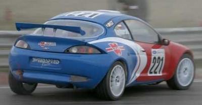

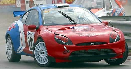

Zdravím, nemáte niekto záujem o bodykit ford puma racing? Nerobí niekto odliatky laminátových dielcov? Keby malo viac ľudí záujem nieje problém dodať laminátový bodykit za cca 740eur. A ak by sa to oplatilo vyrobiť odliatky kto by mál záujem píšte. Bodykit obsahuje predné blatníky, zadné blatníky, predný a zadný nárazník. Je možné dodať prednú laminátovú kapotu ale to je skôr pre racing. Je možnosť objednať aj diely z carbonu ale to je už iná cenová relácia.

no to je sice pekne ale vsetkych by asi zaujimalo ako to vyzera odliate a nie ako to je na obrazku origo pumy racing Wink nikto neda 740€ len tak za to co nevidel Cool

Takže poprvé na obázku nieje origo puma racing. Je to prestavba. A ta cena nieje za odliatok ale komplet Kit. Ak by mal niekto záujem mohli by sme ten kit kúpiť a spraviť odliatky kópie týchto blatníkov a nárazníkov. Myslím že by to mohlo byť finančne dostupné.

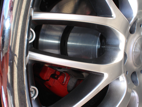

Ja som stale nejak nepouceny ako je to s napravami. Rozsirim si plechy a co dalej ? Ved tam je nejakych cca 10cm na obe strany nie ?
Davat podlozky pod kolesa by bola dost gadzovina.
PříspěvekZaslal: so leden 02, 2010 10:29 am    Předmět: Citovat
(jano)..jedine rozumne riesenie zvolit disky z primeranim ET + nejake decentne podlozky,ale treba ratat s tym ze napravy aj tak budu namahane,videl som aj 100mm podlozky na aute,to uz je extrem tak na akurat na showcar nie na bezne jazdenie Smile

Zas tak složité to není Wink . Je nutné si vyřešit několik otázek. Předpoklad je aby zůstaly kvalitní jízdní vlastnosti. Budu uvažovat, že se zachovají původní body uchycení, tzn. uložení ramene a tlumiče.
1)Na to rozšíření bude nutné použít individuální ramena. Je to jen pár kusů, takže bych volil svařenec, dural by byl drahej.
2)Hlava kola bude muset mít upraveno uchycení tlumiče a pružiny pod vyšším úhlem. Tlumič s pružinou můžou být až pod úhlem 45° na které se určitě nedostanete, takže z toho bych neměl strach. To uchycení jsem vyděl že šlo udělat otočné na 2 šrouby (1 se povolil a měl krátkou dráhu na doladění).
3)Nutnost použít delší poloosu.
4)Pravděpodobně by to chtělo stejně vyřešit úhly a geometrii nápravy, ale na to jsem moc línej a neznám rozměry (nemám je naměřené).
Na 10cm podložky a podobný pí*oviny bych se vy*ral.
