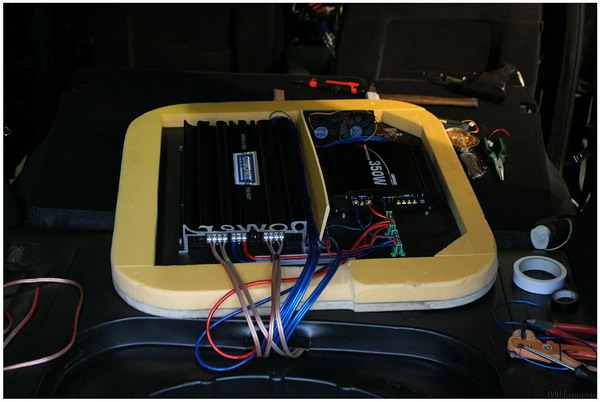

Ahoj,
Přítelkyně má Pumu, já mám Mondeo. Asi někteří z nás mají stejná auta, napadlo mě, že bych mohl někoho tímto nápadem inspirovat.
www.100klasa.com/mondeo
V odkazu je celý postup.

Jop, mít rezervu v kufru tak toho místa určitě využiju, jenže puma má rezervu pod autem. Ale spíš bych do too místa asi dal Woofer, protože tak máš rycle a snadno bednu už udělanou. Maximálně na ní uděláš lamino přesně podle toho tvaru kde je rezerva.
Každopádně, kdo nemá rezervu v kufru, já budu dělat do pumky falešný dno. Sice se zvedne podlaha asi o 8 - 10 čísel, ale to se nedá nic dělat.
jinak to si dělal sám? Je to pěkná práce...

Jojo, celé sám. Práce jako na kostele. Ale musím říct, že jen co to překryji kobercem (nechce se mi stříhat do originálu), tak to bude úplně super. Subwoofer mám odpojovací. Když potřebuji kufr, tak letí do garáže.

Mám jednu otázku. Ohledně signálovejch kabelů. Koncovky sem poznal, to jsou Sinus Live, ale zajímá mě cos použil za signálovky a kolik stáli.
Jo a ten napájecí jen 10 qmm není to trošku málo na ty dva zesíky?

Signálovky jsou také Sinus live s dvojitým stíněním. Kolik stáli teď z hlavy přesně nevím, ale nebylo to nijak strašné. I když je pravda, že jen kabely mě stáli 3000 Kč. Blbé Mondeo musí být tak dlouhé Smile.
Co se týká průměru kabelu, tak myslím, že 10 qmm je už dostatečný, pokud chceš hudbu poslouchat uvnitř auta Smile. Já to mám spíš kvůli kvalitě vyzářeného zvuku a ne hlasitosti.
