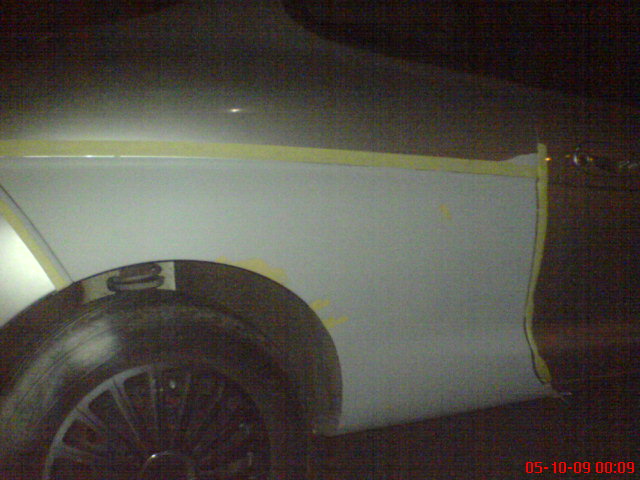

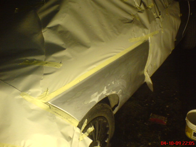

Zdravím ,
Chci se zeptat na postřehy kdo lakoval treba uz lemy jestli se na plnič musi davat jeste podstrik a popripade barva , jelikoz jsme konecne zprovoznil kompresor tak uz bych je chtel dat do poradku , jde mi o to jestli ten svetli tmel nevyleze do te stribrne dik za vsechny rady rady
edit : To tu nikdo neni ? Kdo by to vedil uz mi to stoji Very Happy

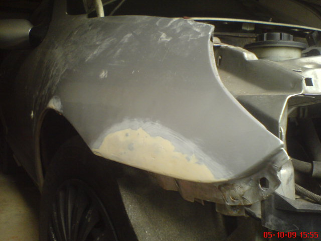

PříspěvekZaslal: út říjen 06, 2009 1:24 pm    Předmět: Citovat
Tak jem to hodil do plnice znova a zbrousil pod vodou je to dokonale hladke a ted teda zkusim z vasich rad to neak striknout auta uz jsme strikal ale metlu jeste ne tak uvidime jak to dopadne jeste k te jedne veci kdyz to nebudu delat do hrany k tem dverim a pak mam udelat ten roztrik tak je mi otazkou jak pripravit ty dvere jako jen odmastit ci neak trosku zbrousit no potreboval jsem autem jeste nekam zajet tak jsme ho nechal na parkovisti pumka byla v plnici a do padlo to asi takhle tekze mam dalsi praci ach jo ...

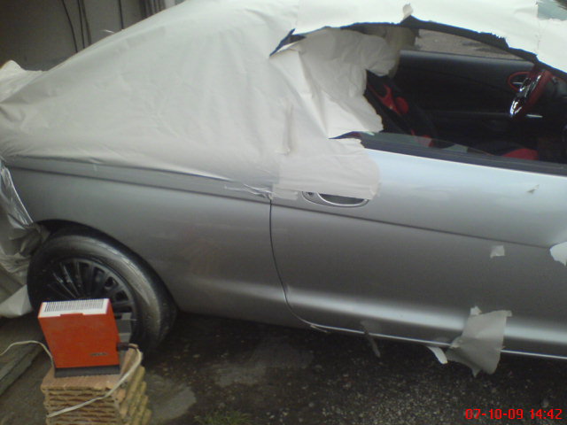

PříspěvekZaslal: st říjen 07, 2009 3:11 pm    Předmět: Citovat
JAKOZE,,, se musim pochvalit ani ja jsem to tak necekal za garazovych podminek a odvetravani 3 vysavaci Very HappyVery Happy proste parad a sedlo to presne podle dveri o bez zastriku tak zitra jeste druhou stranu je to tak hezke a tak leskle bez pomerance ze to trosku budu muset i zmatnit jelikoz to je jak zrdcadlo a vydim tam uplne sechno co je vedle auta vsak si vsimnete je tam i cihla s IR a dvere od garaze Very Happy ..... Vsem musim podekovat za rady provedl jsme to tak ze jsem dal jednu slabou vrstvu metli pak druhou z vetsim tlakem a tu treti uplne na uzko a 4,5 Atmosfery rozmezo 5 minut mezi vrstvama a pak bezbarvy lak prvni naroztrik takovy druhy na vysoky tlak vzduchu a uzky strik a tu treti taky tak sedlo to krasne je to jak uz rozlestene nesteklo nic parada a jeste to mam zalestit to asi jen jemne bo by to fakt bylo jak zrdcadlo . nehorazna radost Smile
