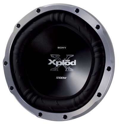

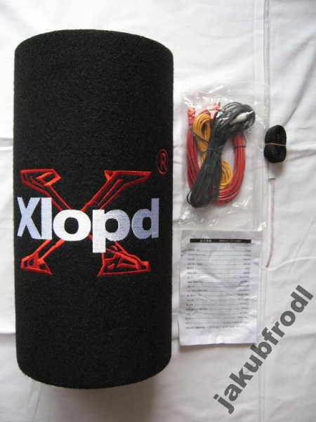

to je nějaká náhražka sony ptž na tý tubě na aukru i na repru je nápsáno xlopd a sony vyrábý xplod, [/img][/code]
nahrazka
 Velikost:  59.91 kB
 Zobrazeno:  49157 krát
pravy sony
 Velikost:  28.96 kB
