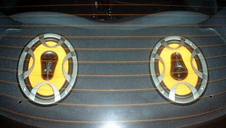

Ja mam HERTZy ECX 690.3 v origo plate a zatím v pohode. Len je potrebné pod plato vyrobiť krúžky v tvare repro. Inak diery do plata sa robia dosť na figu ... v plate su zalisované plechové výstuže takže na tie bude treba nožnice na plech. Ostatok vyrežeš olamovacím nožíkom.
Bez tých podložiek zo spodu plata to asi držať nebude (šrob sa nema do čoho zarezať) a podložka ti zrovná aj repro a plato, lebo je dosť asymetrické.
Tak skúšajte a hlavne neponáhlať, všetko si najskôr premyslieť ... Wink

Tak a je to hotovo..repro sedí, drží Smile nic sem zespoda nedával a jen sem projel to plato vrutama. Foto dám později Wink
