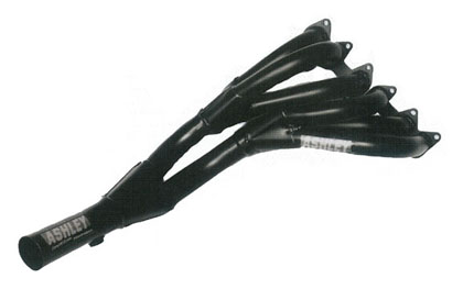

1.7 Vct 92 Kw (125 Ps) zvýšení přibližně na 125 Kw (170).Předběžně vypočítané,toto léto mojí Pumu 1.7 čeká nárůst výkonu přibližně o 50 koní,protože sériových 125 koní pod kapotou mi nestačí.Pár tisícovek se v tom utopí ale bude to za to stát.Přibližně o věcech co zvýší výkon u Pumy (laděné svody,potrubí,saní,svíčky,zapalovací kabely atd.) Se po dlouhé době hledání na netu podařilo najít a ceny újdou.Vlastnil jsem před Pumou nějaké Felicie a Octavie a díly nejsou o moc dražší než od našich českých škodovek,to mě docela překvapilo.V tom výkonu ještě nejsou započítáme ostřejší vačky co měli limitované verze 1.7 VCT 118 kw.Časem napíšu jak to jde.

A tady ty svody na obrazku sou na jake auto???

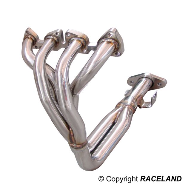

Ty svody na fotu jsou ilustrační myslím že tam psali Peugeot 206 16V, ale na Pumu jsou kvalitní značky Ashley (dávám do přílohy) je to svod 4-2-1 pro střední otáčky s větším krouticím momentem a i výkonem.Záruka je na ně myslím 10 let ale nejsem si jistý,no a cena je 10 000 Kč.Info na stránku se svodama a výfukama napíšu,když bude potřeba.
