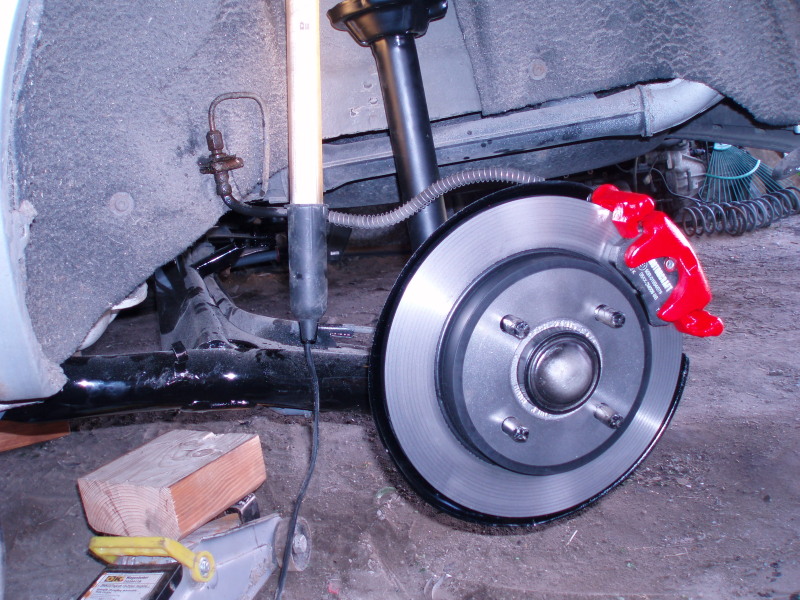

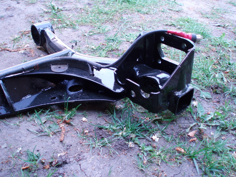

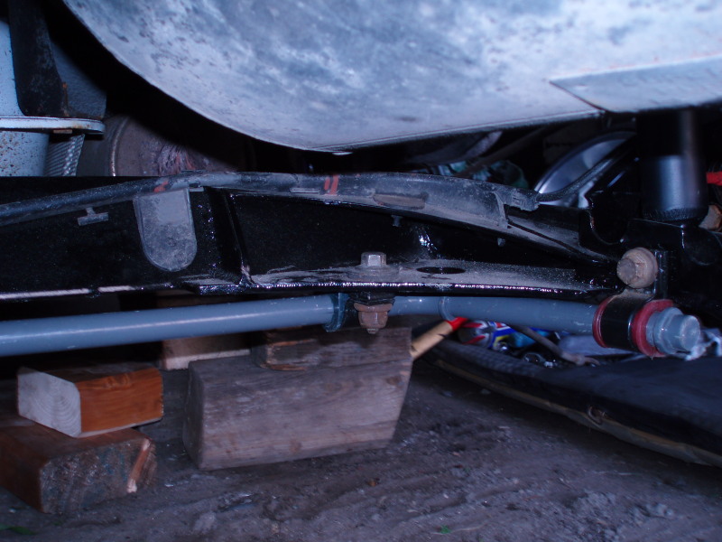

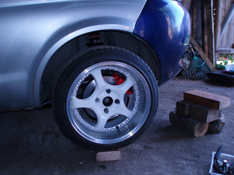

Tak jsem to konečně hodil na auto.. Wink
vzal jsem to zgruntu:
náprava z novějšího modelu pumy - vyztužená
podložky 3 cm
stabilizátor MTX - díky Davide.. Wink
tlumiče origo Motorcraft - pružiny HR - díky Johniku.. Wink
středy, náboje, brzdič - Focus I
kotouče + destičky - Motorcraft
lanovody Focus I
hadičky - přední - puma
silentbloky Powerflex..
první jízdní dojmy:
největší bomba je stabilizátor!!!! auto je neuvěřitelně klidné a přesné..
brždění je v pohodě - na suchém asfaltu v zatáčce jsem zkusil brzdu a žádné přebržďování zadku se nekonalo..
další pokusy na mokrém - časem..
brzdy si sedají, zítra doladím ABS - je daleko čidlo od kroužku..

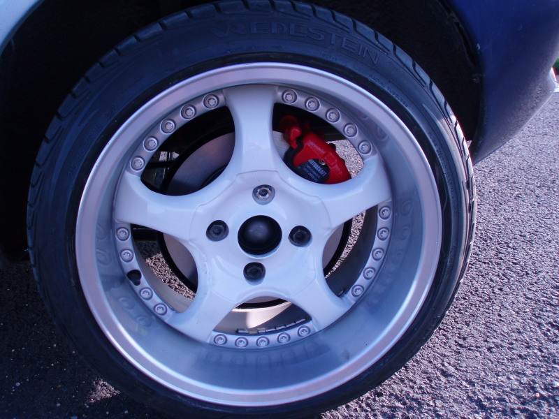

fakt pěkný, ty kola maj bíle lakovaný středy nebo to jen tak na fotce vypadá?
Elton to tu už spomínal, že jeho Puma bude biela... stredy kol su lakované do bielej tiež.

2Maw: novejsi naprava je o kousek sirsi, pokud se dobre pamatuju tak Elton rikal ze o jeden cm na kazdou stranu? Kazdopadne co Elton rikal tak ze by to snad slo i na tu starou, ma to proste excelentne vyreseny :)
u me z toho tenkrat seslo z vice duvodu a je fakt ze jeden z tech duvodu byla i ta naprava, ale to nebyl hlavni problem.

rozpočet celkový ještě nemám - například jsem zjistil, že původní ABS se nadá použít a musím tam dát přední čidla a spojit..
ale až to doladím - spočítám to.. Wink
celkově auto nebude hotové nikdy Very Happy protože po laku mám v hlavě ještě spoustu úprav - lak bych rád stihnul v květnu..
