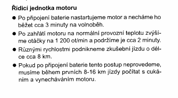

já mám dojem, že restart ŘJ by se měla odpojit na 30min baterka.... (nejsem si úplně jist)

Díky to by mi pomohlo, asi to tak bude protože po tom odpojení ze začátku to je úplné katastrofa ale časem se to zlepšuje tak snad to bude ono, dík za tip a kdyby jsi to náhodou našel ten návod tak mi ho pls hod i do mejlu:

PříspěvekZaslal: po duben 20, 2009 9:44 pm    Předmět: Citovat

PříspěvekZaslal: so duben 25, 2009 9:31 am    Předmět: Citovat
toto ti 100% nepomoze...
takyto vypadok vykonu treba hladat inde... ako tazko radit ked mas vsetko 12 rokov stare.. je mozne ze tu uz bude najlahsie zosrotovat auto

PříspěvekZaslal: so duben 25, 2009 10:45 pm    Předmět: Citovat
tato finta je dobra akurat nato aby sa ta riadiaca jednotka naucila svoje funkcie po resete rychlejsie...
ale aj "blba" riadiaca zas nemoze robit az take prusery
a ak uplne vazne na aute 12 rokov nebolo nic menene, dufam ze aspon olej sem tam bol.. tak neviem neviem ci ten motor sa da ozivit...
ako tu sa hadat nebudem lebo nie je vela takych aut Very Happy teda tym ani vela skusenosti Very Happy

PříspěvekZaslal: ne duben 26, 2009 11:18 am    Předmět: Citovat
este som nevidel takyto navod co robit po odpojeni baterky.myslim si ze je to hlupost Very Happy

PříspěvekZaslal: út duben 28, 2009 4:12 pm    Předmět: Citovat
moj nazor je,ze elektronika sa po odpojeni baterky zresetuje na "defaultne" nastavenie a po jej pripojeni si nacita aktualne hodnoty podla stylu jazdy.na mojom exjaponskom aute to presne takto fungovalo.neboli potrebne ziadne tipy a triky Wink
schvalne to pri najblizsej udrzbe vyskusam.potrebujem vymenit olej,filtre a par drobnosti.som zvedavy ci strielanie do sania a cukanie auta prestane...Wink

PříspěvekZaslal: út duben 28, 2009 7:57 pm    Předmět: Citovat
spravne hovoris vsetko sa samo nacita..
akurat pri tomto "triku" sa to vsetko upravy a nacita rychlejsie..
inac tak ci tak sa to vsetko upravy do nejakeho vlastneho nastavenia
