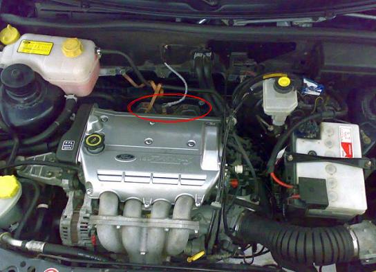

Dnes som bol v meste, vraciam sa domov, všetko v pohode, stihol som aj jeden drift dostať Very Happy lebo pršalo trochu, to je ok... Idem cez jednu uličku, zavadzajú smetiari... čakaám, zatial slava prejde popri nich fabia. Potom sa mi uhli, a vidím, fabia sa už vracia. - aha, 20m predomnou zátarasa. Otočil som sa, vraciam sa razantejšie pridaqjúc plyn v jednotke asi po 5 000, nič velmi... a v dvojke som ešte sprudka pridal a hneď aj brzdil na križovatke. Keď v tom mi začal dymieť motor. Myslel som si, že to brzda ako pred tým raz mi horela, lebo bol to taký smrad ako ked horí železo. a to mi dymelo toto:
Neviete prečo? Vody mám menej ako by som mal mať, asi 5 - 10 cm pod min. hodnotou, ale teplotu na prístrojovke ukazovalo normálne... Ešte sa mi to nestalo, a už som jej dal čo to zabrať inokedy...

zdarec jednou se mi začalo dýmit od palubky takový bílý kouř....přesně na to jak ukazuješ na fotce mi spadl kus té látky co je pod kapotou mám to tam otrhané vůbec nevím z čeho jestli nějaké myši nebo co??prostě mi tam kus na rozpalený motor spadl a začlo to dýmit taky sem se lekl jako svině ale vše ok takže podle mě ti tam kápl nejaký bordel nebo se ti tam neco spálilo....zrovna na tom místě kde ukazuješ to je strašlivě horký....můžeš si tam dělat i volské oko Laughing

Diky, vidíš, to ma nenapadlo. Mne to ale dymylo tak zozadu ako keby.

to je v poho stalos emi to taky..smrad jak kdyz nekdo pali hadry nebo co.... byl to ten tapecirung co na haubne.... vlezla mi tam nejaka havet a udelala si tam pelisek...na ty plose jak ji mas zakrouskovanou jakoby pod ...dokonce sem tam nasel orisky...prsote tamnekdo bydlel...nacupal si ten hadr ..nechla to tam a jak se motor rozehral tak se to zacalo skvarit... myslim ze se ti stalo neco podobnyho Smile

Já jen upřesnim, že to zakroužkovaný jsou výfukové svody. Jako ostatnim mi tam už taky něco spadlo.
Novej dekl pod haupnu stával u forda něco kolem tisícovky.
PříspěvekZaslal: pá duben 17, 2009 12:54 pm    Předmět: zvody Citovat
Aspon dakto povedal ze su tam zvody. Mohlo ti na tom horiet aj nejaky pripravok ktorym sa cisty alebo konzervuje motor. To je moj pripad. Ale take ze natlacena handra a oriesky to uz je na pumu trosku neobvykle, zanedbavanie sa nevyplaca.

ono stačí zajéct někam k lesu na chatu, mít zaparkováno přes noc a máš nechtěné nájemníky u motoru hned. Se prodávají různé odpuzující látky, ale ještě jsem nezkoušel.

jak pises, ze ti chyba kvapalina, mohla ti vyvret, urvat hadicku a vyprsknut presne na to miesto, co si zakruzkoval. Co narobis. Dolej si vodu do, lebo zavaris motor. a potom ti uz horiet nebude nic. Very Happy

Se divam ze na obrazku mas zakrouzkovanou lambdu. Zvuk to auto ma normani?? Ze by to treba poustelo tesneni pod svodama??? Neco takoveho sem resil v utery na Polu a dokonce tam me vytrzenej taky steft!!!!! a ten borec tomu Polu dava za usi tak jak ty Smile
