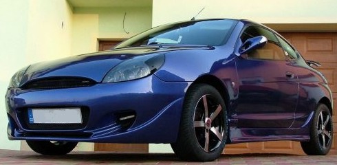

co to zkusit narvat do těch děr uplně dole?
PříspěvekZaslal: ne duben 05, 2009 8:00 pm    Předmět: Citovat
Ale jde - přímo do aerotunelu co vede ke sportovnimu filtru, ale je to třeba kapánek upravit. Twisted Evil

PříspěvekZaslal: ne duben 05, 2009 9:55 pm    Předmět: Citovat
Ty jo, ale tahle Pumka je fakt pěkná, kde jsi jí našel?
PříspěvekZaslal: ne duben 05, 2009 10:03 pm    Předmět: Citovat
Ondra ta Puma je Anubisova
