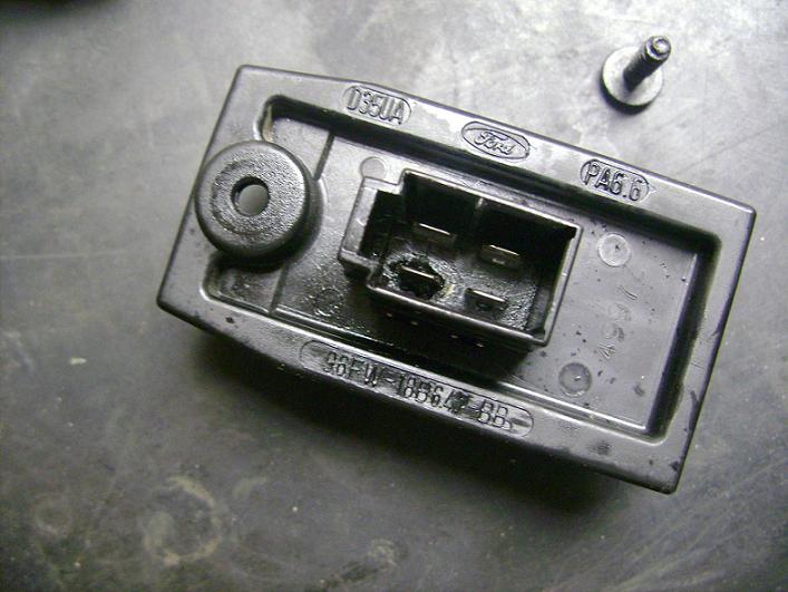

tak jsem vyšrouboval ten odpor či co to je a zjistil jsem že tam jeden drátek zkratuje. Nevíte jestli jde ta patice nějak vyndat, třeba i jenom dráty z ní nebo musím dráty přestřihnout?? Dík

včera jsem vymontoval ten odpor a zjistil že je jeden drátek v konektoru opálený (asi zkratuje) ??

Zkus zapnout ventilator a zmerit jestli do toho jde proud , jinac pokud to je spalene nebo ohorele bude splaeny i ten odpor (teplotni pojistka) vem kus dratu a spoj ty kontakty co drzi ten valecek , pokud ti to pojede coz by melo bude to ta teplotni pojistka .. zkus to Smile

tak mi známý proměřil tu tepelnou pojistku a naměřil hodnoty 0,8: 1,5:2,2
....vypadá že je oki, ale proč ten opálenýn drát?? Nebude špatná kostra někde ve vypínači, ptž proud jde i do konektoru, ale nefouká Sad
