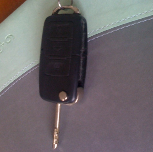

Docela pěkný klíče.Mohl by si mi aspoň trochu popsat jak probíhá zástavba klasickýho forďáckýho klíčku do toho vystřelovacího?
PříspěvekZaslal: st únor 18, 2009 1:41 pm    Předmět: Citovat
Objednáš si Forďácký planžety, a pak jenom trošku poupravíš prostor pro imobilizer. Od Forda je trošku větší než VW. Pak to vypadá nějak takhle...
Jenom je tam jedna nevýhoda-jednu planžetu jsem už zalomil ve víčku od nádrže. Od tý doby používám při tankování klíč, ze kterýho jsem vykuchal imobilizér.
