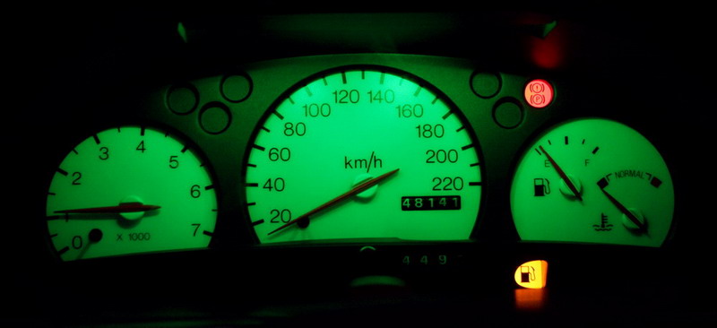

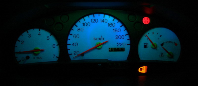

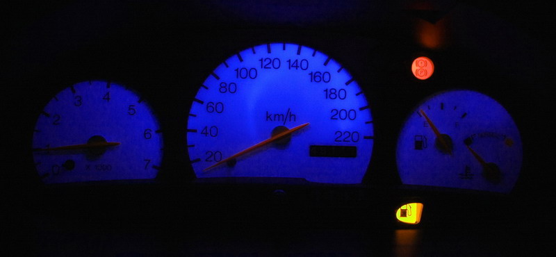

tak i my jsme podlehli a předělali si osvětlení palubky. Protože však mezi mnou a přítelkyní panovaly neshody ohledně barvy, udělal jsem oboje a je to na přepínače. Takže vznikly 4 kombinace. Nic, zelená, UV a UV+zelená. Jak to dopadlo se můžete podívat na přiložených fotografiích. Jak už to u fotek z digi bývá, barvy nejsou úplně reálné (ve skutečnosti jsou sytější).
P.S. Děkuji Eltonovi za radu Wink
Zelené

UV

UV + Zelené

Kupodivu je moc hezka i ta 3. varianta -zelena+UV. Tu bych mel ja Smile

Použil jsem klasické 5mm diody. Zelené supra svítivé s upilovanou výstupní čočkou (prostě jsou jakoby uříznuté) normální, ne ty extra, na to by se nedalo koukat Smile . Jsou použity vždy 4ři od každé barvy. Ještě jsem si před to udělal na jumpery omezovač napětí, abych mohl nastavovat intenzitu. Chci tam místo toho dát jednoduchý spínaný zdroj.
Na pohled se mi nejvíc líbí taky ta třetí, na jízdu v noci je asi nejlepší ta modrá a přes den ta zelená.

No, zalezi, co vsechno mas a co bys musel kupovat, ale myslim, ze max 250 Kc material. celkovy soupis materialu: 4x Zelena led, 4x UV led, 5x obycejna dioda (pouzil jsem seriovou kombinaci 4 diod a napajeni rovnou z baterie bez predradnych odporu. 5.diod slouzi ke snizeni napeti pro zelene LED. Vyuzivam ubytku v propustnem smeru) 1x kousek kuprextitu cca 1x18 cm, 2x vypinac, kus kabelu a vterinove lepidlo.
