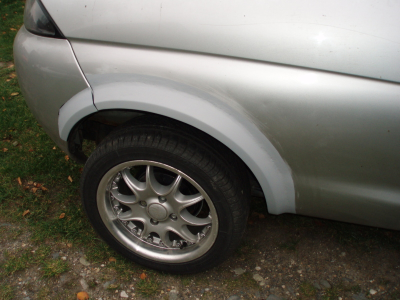

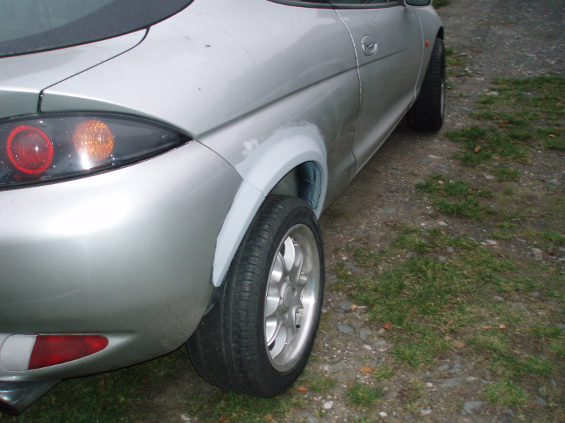

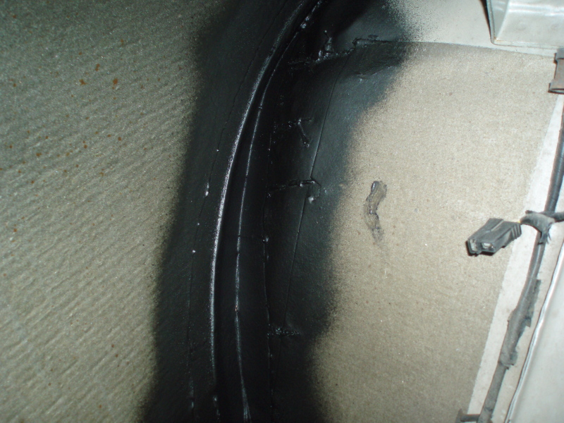

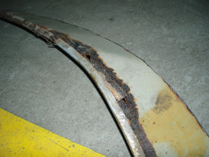

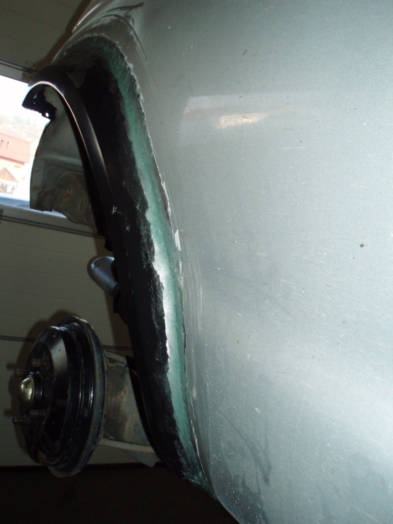

jelikož mám ročník 97, tak už jsou lemy kritické..
vím, že náprava bude zajímat i ostatní, udělám lehkou reportáž..
vzhledem k rozšíření podvozku a plánovanému lehkému snížení jsem se rozhodl lemy nejen opravit, ale i rozšířit..
první fotky dávám teď, až se posune úprava dál, budou další..

PříspěvekZaslal: so říjen 18, 2008 7:38 pm    Předmět: lemy Citovat
Ak sa mozem opytat, z akeho auta su tie lemy ?
Inak ten predny lem by sa mi pacil keby bol plytsi uhol, ten co si dal na fotku nevyzera vpredu dobre. Rozsirene to je sice, ale tak tuctovo. Velmi pekne je to na puma racing.

PříspěvekZaslal: so říjen 18, 2008 7:41 pm    Předmět: Citovat
mna zaujima iba ten zadny lem...z coho je?
PříspěvekZaslal: so říjen 18, 2008 10:34 pm    Předmět: Citovat
to sqo:
ten přední lem je tam jen přiložen pro celkovou představu - jistě se bude přiřezávat a přistříhávat a věř mi - tuctově to rozhodně vypadat nebude.. Wink
puma racing je někde jinde - hlavně cenově.. Wink
jinak zadní lem je stejný jako přední - jsou z VW golf - to tajemství není, už jsem je měl dlouho vyhlídnuté..

PříspěvekZaslal: ne říjen 19, 2008 12:16 am    Předmět: Citovat
ktora generacia VW golf? a sadne presne radius aj ked tam namontujes zadny naraznik?

to Lopez - garáž je hodně podobná, ale je to u nás v Dobrovici.. Smile
rádius je téměř shodný, nicméně lem na zadním nárazníku se bude stavět ze stejného plastu jako samotný nárazník..
co se týče rozpočtu, neřeším to, protože si chci nechat pumičku ještě pár let a chci, aby mi vydržela..
konečnou částu pak sdělím.. Wink
to Webster - zkus si tipnout jaká generace golfu to je.. podívej se kolem sebe na silnici - já to taky tak dělal, než jsem je našel.. Laughing

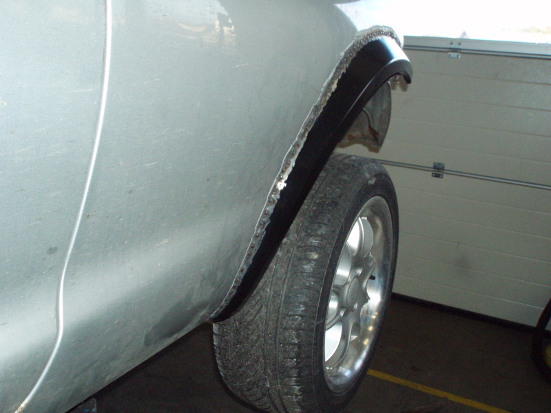

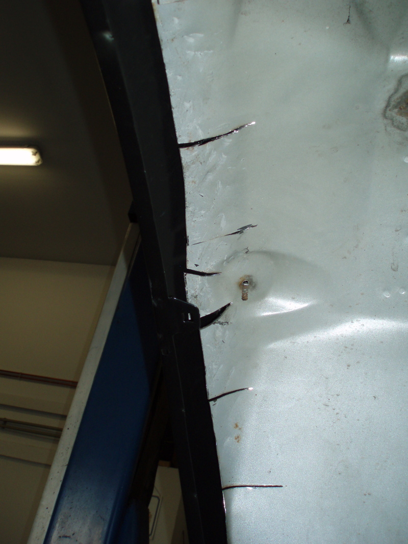

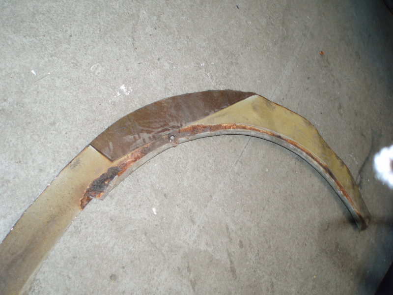

PříspěvekZaslal: po říjen 20, 2008 9:56 pm    Předmět: Citovat
další foto..
nechci vás strašit, ale ten vyříznutý starý lem z druhé strany vypadal pěkně.. Wink

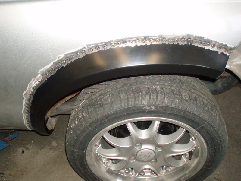

PříspěvekZaslal: st říjen 22, 2008 5:52 pm    Předmět: Citovat
další fotky..
ten lem na nárazníku je jen pro celkovou představu - bude se stavět z plastu..
jinak příští pondělí jde pumička na přední lemy, opravu střechy a zapuštění rezervy do podlahy kufru..
a jak tak na to koukám, asi to půjde brzo dolů a fouknu tam 16´/ 9 palců.. Wink
